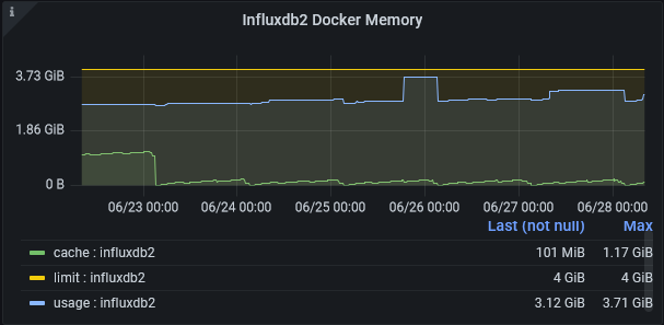

Bonjour @.Shad., j'ai déjà une période d'acquisition de 60 secondes. Par contre, en passant la durée de conservation des données de 90j à 30j , je gagne bien environ 66% de consommation mémoire 🙂 . Quant à la production de graphes long terme, Influxdb2 repose sur le principe de "task", qui permettent de faire du "down sampling" , finalement assez facilement. Du coup je garde des graphes sur 1 an, avec une periode de 15min. Pour le moment ça a l'air de bien fonctionner. Curieux de voir pourquoi le monitoring du pfsense ferait planter influxdb .....

@Jeff777, en fait je ne suis pas sûr que le nombre de graphes soit le problème, a priori cela concerne plutôt Grafana ? Par contre la quantité de données rapatriées vers Influxdb doit être le vrai problème. En regardant rapidement, j'ai plus de 3G de données dans la db influxdb2. Si il met tout en mémoire ...... PS : idem en passant à la dernière version (2.0.7) d'influxdb2. Faut que je regarde comment "compacter" les données anciennes, par exemple supérieure à 1 mois. Pas forcement besoin de garder 1 échantillon par minutes sur 90j ? Je faisais ça sous Influxdb1 (retention policy et continuous query), mais je ne l'ai pas reconduit sous influxdb2, le mécanisme a changé ...

Bonjour @Jeff777, ça me laisse rêveur ! je dois avoir mal configuré quelque chose .... mais je n'ai rien gagné au passage Influxdb => Influxdb2. J'avais déjà cette consommation mémoire avant. Pour info, 21 dashboards avec une quinzaine de graphes par dashboard, et en général une période de refresh de 1mn. Période de retention des données de 90j. @.Shad., je vais tenter le coup. Cependant la doc Influxdb2 indique : et je suis bien en V2.0.4. quay.io/influxdb/influxdb v2.0.4 4be70a587e97 4 months ago 227MB v2.0.4 General Availability [2021-02-04] Docker ARM64 This release extends the Docker builds hosted in quay.io to support the Linux/ARM64 platform. 2.x nightly images Prior to this release, competing nightly builds caused the nightly Docker tag to contain outdated binaries. This conflict is fixed, and the image tagged with nightly now contains 2.x binaries built from the HEAD of the master branch. Breaking Changes inmem index option removed This release fully removes the inmem indexing option, along with the associated config options: max-series-per-database max-values-per-tag The startup process automatically generates replacement tsi1 indexes for shards that need it.

Bonjour @MilesTEG1, @.Shad., je suis sous Influxdb2 depuis plusieurs mois, .... et je n'ai vu aucune amélioration sur la consommation mémoire, toutes choses égales par ailleurs. Par ailleurs, je suis jaloux de la conso mémoire de @MilesTEG1. De mon côté, j'ai certes beaucoup (trop ?) de graphes et dashboards, mais ma conso mémoire est plutôt de l'ordre de 3.5GB !! Du coup j'ai été obligé de prendre une VPS à 8GB RAM, ce qui financièrement parlant ne tient pas la route. Je vais surement migrer influxdb2/grafana sur un RPI4 à 8GB ...
