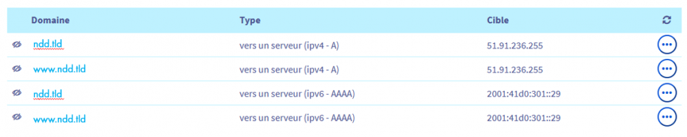

  13. Bonjour à tous, Je reviens sur ce sujet. J'ai remarqué aujourd'hui des problèmes de certificats sur mes différents clients qui mentionnait un domaine en ovh.net : c'est un problème que je n'avais jamais rencontré. En allant ensuite faire un tour sur mon OVH Manager j'ai remarqué des redirections vers des IP spécifiques (cf; ci-dessous) que je suis certains de ne pas avoir explicitement mis en place moi-même. J'imagine donc que ces redirections proviennent justement de la fameuse case cochée (cf. mon message précédent). Bref je viens de tuer ces redirections et je vais attendre la propagation pour voir si j'ai toujours des problèmes. Preneur de vos lumières @oracle7, @Thierry94 et @PiwiLAbruti : savez-vous d'où ces redirections pourraient venir ? Si mon hypothèse est juste je pense qu'il faudrait le mentionner dans le tuto pour aider les débutants comme moi qui doivent être accompagnés pas à pas. PS : coup de chance que le certificat ovh.net soit défaillant sinon je n'aurai peut-être jamais remarqué cela et aurait cherché probablement très longtemps pourquoi mes clients ne se connectaient plus. Au fait normal qu'un certificat d'un site OVH ne soit pas fonctionnel ? Cordialement,
