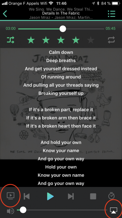

J'ouvre de nouveau ce sujet. J'ai un peu de mal à comprendre le mode de fonctionnement d'AirPlay sur DS Audio iOS :
Dans les préférences de l'App, on peut sélectionner un lecteur AirPlay. Par défaut, c'est l'iPhone qui est sélectionné. Si je sélectionne un autre iBidule AirPlay (un HomePod en l'occurence), cela ne fonctionne pas (pas de son - interface DSAudio inopérante). Ce choix dans les préférences de l'App semble corresponde à l'action de l'icône de gauche dans la copie d'écran ci-dessous. Ce fonctionne-t-il chez vous ?
Le bouton AirPlay, en bas à droite, permet de choisir également une sortie. Cela fonctionne. Mais quel est le "chemin" du flux sonore ? NAS -> iPhone -> HomePod ?
