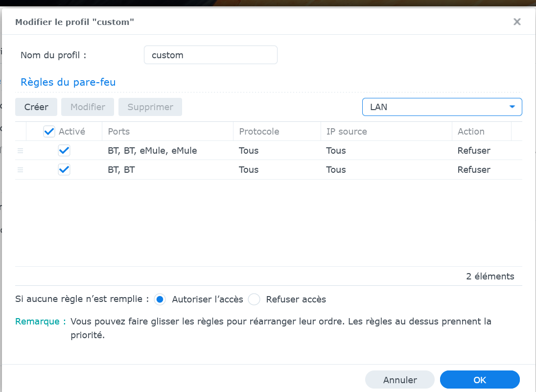

Richard je me suis posé la même question que toi et en cherchant un peu des idées je suis tombé sur cet article : https://www.numetopia.fr/comment-activer-et-configurer-le-firewall-du-synology/
Pour ma part j'ai créé une règle dans le par-feu pour bloquer toutes les connexions entrantes/sortantes de l'application BT sur l'interface LAN.
J'ai également créé une règle sur l'interface VPN pour autoriser toutes les connexions de l'application BT.
Pour avoir fait le test, dès que je déconnecte mon VPN, les fichiers arrêtent d'être téléchargés et partagés. Dès que j'ai remis la connexion VPN tout a repris son cours normalement.

Salut je me suis reconnecté par hasard  et je viens de voir ton message.
CI-dessous un screen des régles qui sont appliqués pour l'interface LAN
En espérant que ça puisse t'aider.

je rebondis sur le dernier message de @Capitaine Krabs, merci de toutes tes infos, beaucoup plus simple qu'un killswitch que je n'arrive pas du tout à paramétrer 😉
en revanche, ca fonctionne pour moi pour le téléchargement mais cela continue à partager... pourtant j'ai fait comme toi ?
Toi ou quelqu'un d'autre pourriez vous m'aider ? et pourquoi fais tu deux règles ? une pour BT et EMULE et une autre juste pour BT ?
merci par avance pour votre aide à tous 😉 je souhaite juste évidement bloquer le partage de mon nas quand le vpn saute! je viens d'avoir une petite amende de l'ARCOM...:(
SI je crée une règle qui bloque "TOUT" sur LAN et rien en VPN, cela peut marcher ou cela va m'empêcher de me connecter à mon NAS le temps de renouveler le certificat ?
