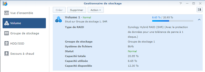

C'est ça que je comprends pas trop... Moi j'ai un modèle Value vers un modèle Plus
@Lelolo : ma config du moment -->
Modifié par Sweet64

Actuellement j'ai 4 disques de 8to, je possède 4 autres disques de 4to ( qui devaient passer dans le 418 après migration... )
Je pense que je vais pas me "faire chier" et mettre les 4To dans le 918.
Je monterai ensuite un dossier en CIFS du 418 dans le 918 pour lire mes vidéos avec VideoStation
Je garderai les deux NAS (j'aime bien l'idée 😛 )
Modifié par Sweet64
