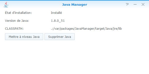

Installer Java 1.8 via Java Manager
Pour installer la dernière version de Java (1.8_51) rien de plus simple !
  1. Télécharger la version jdk-8u51-linux-i586.tar.gz ou supérieure
  2. Renommez jdk-8u51-linux-i586.tar.gz en jdk-7u99-linux-i586.tar.gz
  3. Ouvrir Java Manager
  4. Cliquez sur Mettre à niveau Java
  5. Faites Parcourir
  6. Choisissez votre fichier jdk-7u99-linux-i586.tar.gz
  7. Suivez les étapes d'installation
Et c'est fini !
Pas besoin de passer en SSH ou autre.
Java_Manager_1.8.thumb.png.1c29a24eccf1d
SSH_Java_1.8.thumb.png.d0532d4b76c5098b8
