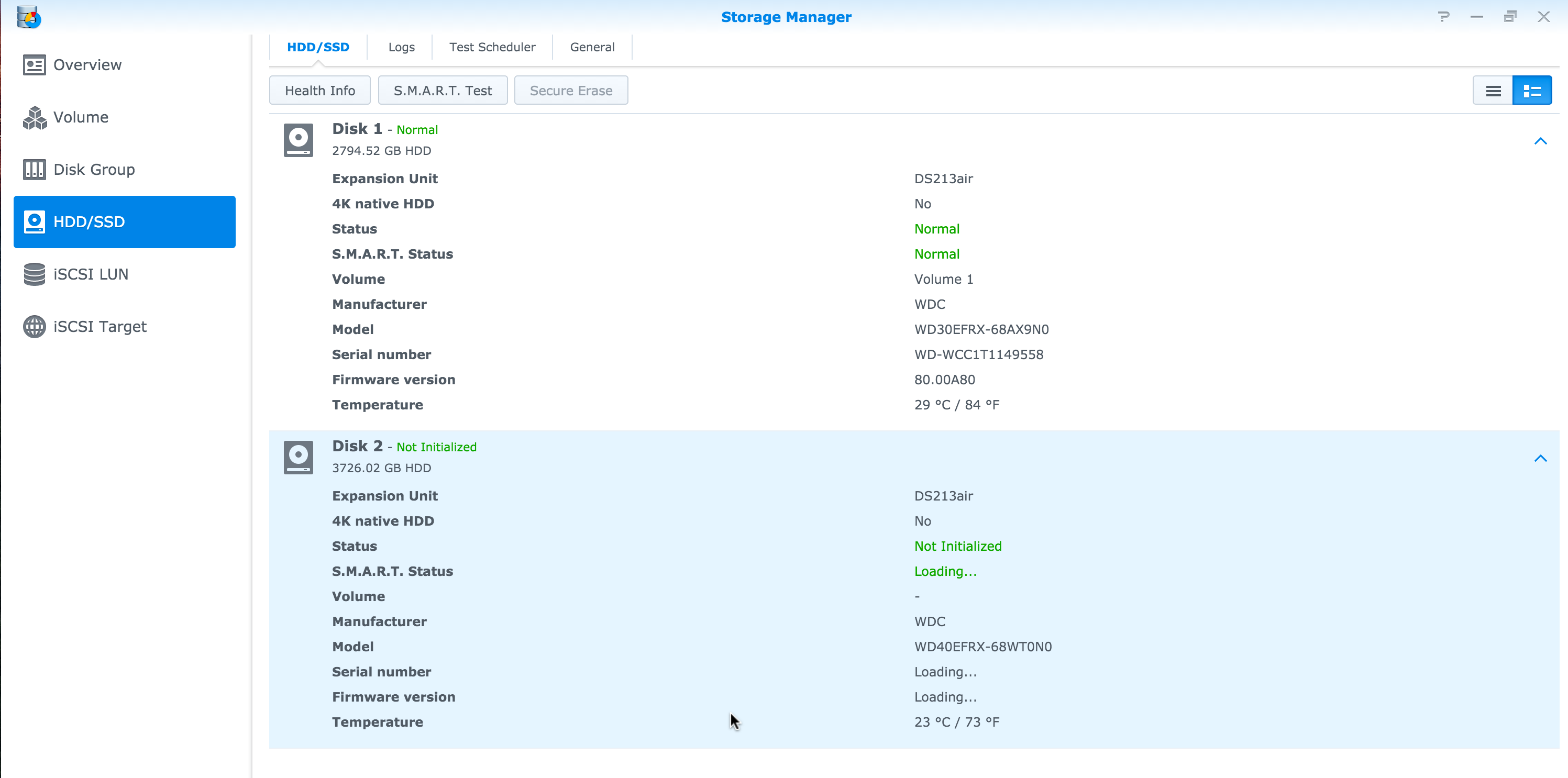

ET LÀ, mise a jour du synology ... puis redémarrage... Le test ne s'est donc pas fini correctement, et je me retrouve dans la configuration voir piece jointe.
Le Nas est démarré depuis plusieurs heures, a été plusieurs fois redémarré et le disque est toujours en "Loading..."
J'ai essayé plusieurs fois de créer un nouveau volume, mais a chaque fois, la volume n'est pas créer, sans aucun message d'erreur je reviens dans cette configuration là.

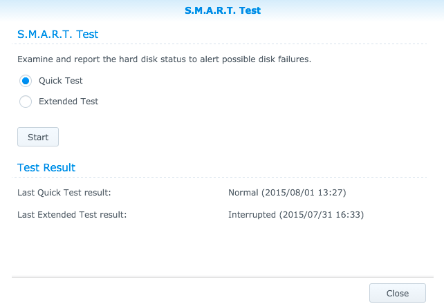

J'ai aussi essayé de refaire un test rapide SMART, résultat ok comme le montre la seconde pièce jointe.
Par contre si je démarre un SMART étendu , rien ne change même après 24h de test..

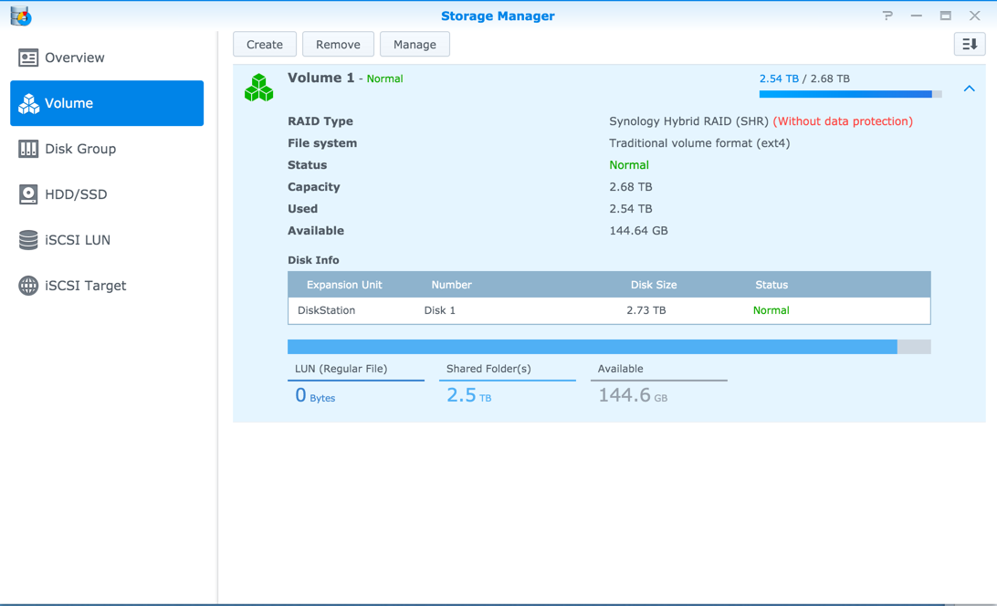

Voici le résultat de "cat /proc/mdstat"
Personalities : [linear] [raid0] [raid1] [raid10] [raid6] [raid5] [raid4]
md2 : active raid1 sda5[0]
      2925531648 blocks super 1.2 [1/1]
md1 : active raid1 sda2[0]
      2097088 blocks [2/1] [U_]
md0 : active raid1 sda1[0]
      2490176 blocks [2/1] [U_]
unused devices: <none>
un "df" me donne:
Filesystem      1K-blocks       Used Available Use% Mounted on
/dev/root         2451064     652612   1696052  28% /
/tmp               124724        680    124044   1% /tmp
/run               124724       1548    123176   2% /run
/dev/shm           124724          0    124724   0% /dev/shm
/dev/vg1000/lv 2879621632 2727848272 151670960  95% /volume1

Avec le disque j'ai comme sur la capture, Je ne peux pas enlever le disque aujourd'hui, je le ferai demain.
Le soucis avec ce tuto, c'est qu'il ne supprime pas l'information comme quoi un raid est en place, ton nas n'est donc pas dans un état "normal".
Peut être qu'en enlevant le disque qui n'est pas initialisé, en le formatant, puis en le remettant dans le syno tu vas pouvoir en faire un disque simple, mas pas sur.
A ta place, je me servirais de ce disque pour faire un backup des 2.5To de données, puis je repartirai à zéro sur le syno (n'utilise pas la conf auto, précise bien que tu veux un disque simple sans raid)
