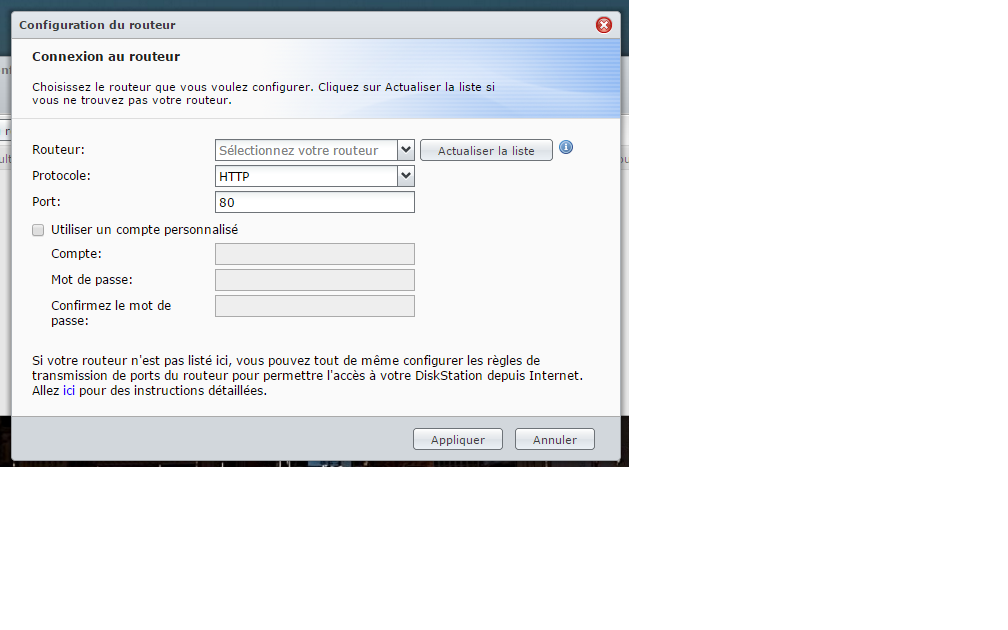

Je souhaiterais configurer par le biais du panneau de configuration du nas (synology DS409 DSM 4.2) le routeur (apparemment c'est pour accéder au nas de l’extérieur). Quand je clique sur "Configuration du routeur", je clique sur configuration du routeur (le bouton), la une fenêtre pop. On me demande de renseigner la marque de routeur (j'ai une freebox je ne sais pas quoi mettre), protocole (http par defaut), port (80 par defaut). Je peux cocher une case pour paramétrer un compte.
Si qq un peu m aider  !!
Modifié par shark38
C'est très simple : les box ne se trouvent pas dans la liste des routeurs reconnus.
Ne pas utiliser le réglage via la NAS mais le faire directement sur la box.
De plus, le paramétrage d'un routeur reconnu au travers du NAS pose souvent des problèmes d'incohérences entre les réglages du nas et ceux effectués dans le routeur.
Rien ne vaut un bon réglage "à l'ancienne".
Merci ! Donc j ai juste à ouvrir les ports par le biais de ma box (ce que j ai déjà fais) !?

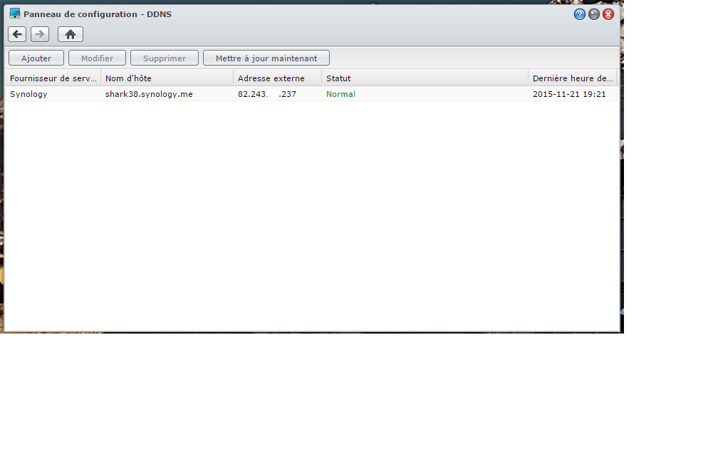

Ou est ce qu on trouve l ip du nas pour le taper dans la barre d adresse à l exterieur. j ai bien ca (image en dessous) mais en fait ca tape ma box ! Je ne comprends pas !
Merci pour ta patience ;-)
C'est pour cela qu'on fait des redirections de ports !
En supposant que le port https 5001 du routeur est dirigé vers le nas, l'adresse pour atteindre le nas est :
https:\\IPduNas:5001, ce qui devrait ouvrir la page d'accès au DSM
Ok mais quand je tape  https:\\82.243.XX.237:5001, il me dit "page inaccesible" ! Resultat je ne sais pas si c est la bonne adresse ip du nas !! :-( Pour les port j ai bienouvert le 5001 et le 5000.
