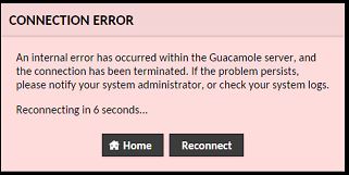

je configure mes comptes et mes ordinateurs - que ce soit en RDP, VNC, SSH, j'ai toujours la même erreur
Connection error (en pièce jointe )

Dans les logs, lorsque je lance pour une connexion RDP :
LoadLibraryA: /usr/lib/x86_64-linux-gnu/freerdp/guacsnd-client.so: cannot open shared object file: No such file or directory
guacd[32]: WARNING:     Failed to load guacsnd plugin. Audio will not work.
LoadLibraryA: /usr/lib/x86_64-linux-gnu/freerdp/guacdr-client.so: cannot open shared object file: No such file or directory
guacd[32]: WARNING:     Failed to load guacdr plugin. Drive redirection and printing will not work.

Malheureusement, ça fonctionne pas. je regarde les logs, j'ai un autre message d'erreur
"09:45:53.694 [http-bio-8080-exec-6] ERROR o.g.g.w.GuacamoleWebSocketTunnelEndpoint - Creation of WebSocket tunnel to guacd failed: End of stream while waiting for "args".
on dirait qu'il veut se lancer sur un port déjà utilisé

Chez moi, l'application se lance bien, mais lorsque je souhaite prendre la main sur une des machines en local (RDP), c'est la que j'ai le message d'erreur.
Il y aurait peut etre un fichier de configuration a modifier, mais je ne sais pas comment faire.
