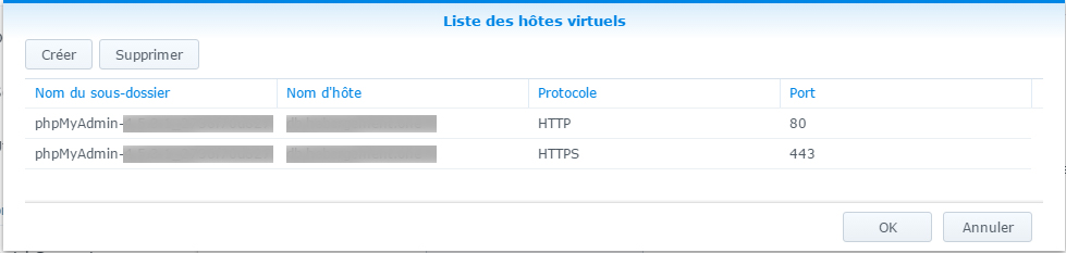

StephWe Posté(e) le 29 décembre 2015 Auteur Posté(e) le 29 décembre 2015 Re , j'ai un problème pour configurer le virtualhost pour le phpMyAdmin. Mon premier problème est que je n'ai pas trouvé le dossier ou sont contenues les fichiers server.crt et server.key (Nas DS716+ - DSM 5.2). Donc provisoirement, j'ai exporté le certificat et j'ai ajouté les deux fichiers dans un répertoire sur le serveur. J'ai ajouté ceci dans le fichier httpd-vhost.conf-user : NameVirtualHost *:443 <VirtualHost *:80> ServerName db.site3.com Redirect / https://db.site3.com </VirtualHost> <VirtualHost *:443> ServerName db.site3.com DocumentRoot /var/services/web/xxx-xxx/phpMyAdmin-4.5.3.1 SSLEngine on SSLCertificateFile /var/mon_dossier/server.crt SSLCertificateKeyFile /var/mon_dossier/server.key </VirtualHost> Voici l'erreur après un redémarrage du serveur apache : /usr/syno/sbin/synoservicecfg --restart httpd-user service [httpd-user] restart failed, synoerr=[0x0000] Et également, ceci ne fonctionne pas : https://192.168.1.xxx:443/xxx-xxx/phpMyAdmin-4.5.3.1/ Il est redirigé vers https://192.168.1.xxx/xxx-xxx/phpMyAdmin-4.5.3.1/ il supprime le port 443 dans l'url et affiche également "Page Web inaccessible" Je dois peut-être déjà configurer cela ? Peux-tu m'éclairer s.t.p
Fenrir Posté(e) le 29 décembre 2015 Posté(e) le 29 décembre 2015 Pour le certificat, c'est à faire dans l'interface du Syno (panneau de conf/sécurité/certificat) comme indiqué dans l'écran de configuration du Service Web. Pour ta conf, elle n'est pas valide, elle entre en conflit avec celle du syno, fais le depuis l'interface : Enable Web Station Virtual Host : phpmyadmin/db.site3.com/http/80 phpmyadmin/db.site3.com/https/443 Enable HTTPS connection for web services =>ça fonctionne (je viens de tester) De manière générale, évite de modifier les fichiers de configuration manuellement, la plupart des fichiers (pas seulement de webstation) sont générés automatiquement et écrasés lors de changements dans l'interface ou au reboot.

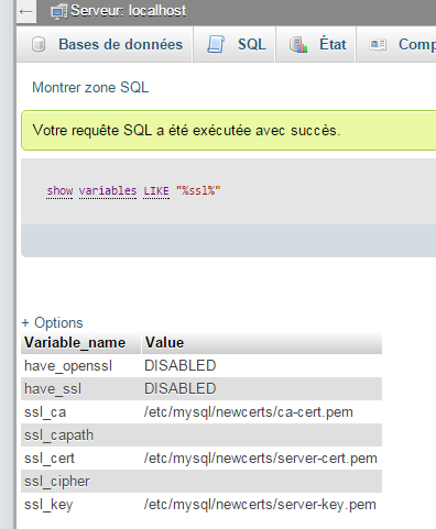

StephWe Posté(e) le 29 décembre 2015 Auteur Posté(e) le 29 décembre 2015 J'ai testé et cela fonctionne pas en https. J'ai suivi un tuto pour sécurisé via mysql et cela na pas fonctionné. Est-ce-qu'il pourrait avoir un conflit avec la conf du Syno ?
StephWe Posté(e) le 29 décembre 2015 Auteur Posté(e) le 29 décembre 2015 En effet, je croyais avoir coché "Enable HTTPS connection for web services", maintenant c'est le cas. Ça fonctionne merci. J'ai ajouté ceci dans le fichier config.ini.php pour forcer ssl $cfg['ForceSSL'] = true; J'ai également une question sur l'accès au DSM via l’extérieur. Dans la rubrique Accès externe > DDNS, il est possible d'ajouter un accès par ex. *.synology.me et cela fonctionne très bien mais je voudrais limiter cette connexion à un sous-domaine personnel. Comme il est possible d'avoir accès au DSM via l'IP https://ip_fixe_externe:5001, comment puis-je configurer le DNS de mon sous-domaine pour avoir accès à cette ip_fixe_externe et le port à reprendre dans la configuration ?
