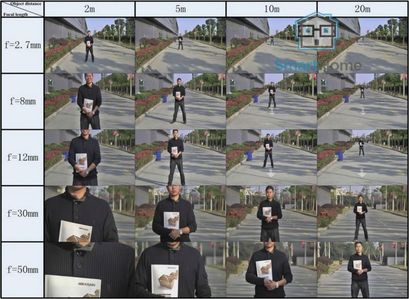

image pour te donner une idée des lentille:

Ah ouais là du coup, j'ai plutôt tendance à penser que j'ai pas du tout avantage à choisir une lentille à 2.8mm, ou bien je déconne complètement ??? La camera serait placée à 3,20m de haut à 4m de la porte. Pour entrer dans la maison, on sera obligé de se diriger "vers" la camera et de passer en dessous (car c'est un couloir). Mais quand je vois la taille du gars dans les deux premières cases de ton tableau à photos, ben je me rends compte qu'on ne verra strictement rien de son visage : même à 2m, on ne saura jamais le reconnaitre il me semble... Je ne filme pas un hall d'entrée d'une gare où la largeur a de l'importance, il me semble que dans mon cas, pouvoir avoir à un moment donné dans la trajectoire de la personne une taille comme la case "f=8mm & 2m" est un "minimum"... non ??

Je conviens bien que c'est pas très grave, mais avec une lentille à 2.8mm, j'ai l'impression que je vais avoir 80% de la largeur de l'image vidéo qui sera mon papier peint... un peu dommage d'avoir tant de pixels pour filmer un papier peint, il me semble...
