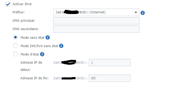

J'ai eu exactement les mêmes problèmes que vous, ayant une Freebox Révolution en mode bridge, le player ainsi que le routeur syno (RT2600ac - SRM v1.2.2) juste derrière le serveur.
Pour que ça refonctionne, j'ai dû repasser la FBX en mode routeur, avec le routeur syno dans la DMZ de la freebox, les branchements physiques restant identiques.
Tout refonctionne en IPV4.
J'en ai profité (par curiosité et puisque Free nous y pousse en forçant IPV6 de son côté) pour passer mon réseau local en IPV4/IPV6 de la manière suivante :
- Dans FreeboxOS/Config IPV6
- je vois en haut "Adresse IPV6 lien local", que je note ici "fe80::<FBX locale>"
- Dans la même fenêtre, je note le premier préfixe "2a01:<FBX préfixe 1>::/64", le deuxième préfixe "2a01:<FBX préfixe 2>::/64". Je recherche par SSH (avec la commande "ip addr") sur le routeur Syno l'adresse IPV6 lien local de l'interface WAN du routeur (l'adresse IPV6 en fe80::... de l'interface eth0). Je la note ici "fe80::<WAN routeur>". Dans la boite "Next Hop" du deuxième préfixe ipv6, j'indique l'adresse du lien local du routeur "fe08::<WAN routeur>".
- Sur le routeur Syno, dans Centre réseau / Internet / Configuration d'IPV6, je choisis :
- Configuration d'IPV6: "Manuel"
- adresse IPV6 "2a01:<FBX préfixe 1>::2"
- longueur du préfixe 64
- passerelle par défaut : "fe80::<FBX locale>"
- Serveur DNS préféré : rien
- préfixe : "2a01:<FBX préfixe 2>::"
- Définir comme valeur par défaut : Oui
- Toujours sur le routeur Syno, dans Centre réseau / Réseau local / IPV6 je choisis :
- Activer IPV6 : Oui
- Préfixe : le seul choix possible : "2a01:<FBX préfixe 2>::(Internet)
- DNS principal et DNS secondaire : rien
- Mode sans état
Il peut être utile (en particulier si comme moi vous faites de multiples essais de paramètres) de rebooter la freebox et le routeur.
Vous vous retrouvez avec un réseau local configuré à la fois en IPV4 et IPV6.
Si vos machines du réseau local sont "IPV6 ready", aucune configuration supplémentaire n'est nécessaire. Sur Windows 7 il faut l'activer spécifiquement (voir ici : https://www.sony.fr/electronics/support/articles/00010017).
Si vous aviez déjà configuré le firewall du routeur en n'autorisant l'accès que pour les adresses locales IPV4 (192.168.X.Y et 10.Z.T.U), il faut
- autoriser le traffic local et sortant vers internet pour les adresses IPV6 votre réseau local (adresses de type "2a01:<FBX préfixe 2>:..."
- et si vous le souhaitez vous pouvez autoriser certains accès entrants selon vos besoins.
Attention : en mode IPV6 il est indispensable de configurer un firewall, car sinon, toutes les machines de votre réseau sont exposées sur Internet. J'ai choisi d'utiliser le firewall du routeur plutôt que d'en installer un sur chaque machine (PC, NAS Syno, ...).
A l'issue de ces paramétrages, vous avez un réseau local où
- le routeur a l'adresse IPV6 "2a01:<FBX préfixe 2>::1"
- chacune de vos machines du réseau local supportant IPV6 a une adresse IPV6 de type "2a01:<FBX préfixe 2>:P:Q:R:S". La fin de cette adresse (P:Q:R:S) est construite à partir de l'adresse MAC de l'interface réseau connectée de votre machine et donc ne change pas (sauf si vous passez d'une connexion filaire au wifi ou inversement).
On peut tester la connectivité IPV6 sur chacune des machines du réseau local en se connectant sur le site test-ipv6.com.
J'ai testé sur toutes les machines dont je dispose (NAS Syno en DSM 6.2, PC Windows 10, tel Android 7.0, Ipad sous IOS V11.2) et le test donne une connectivité complète pour chaque machine disposant d'un navigateur.
