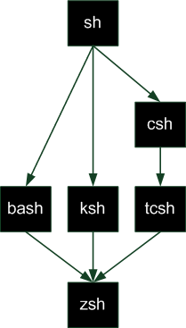

Donc, j'ai lu plusieurs topic et tuto sur le langage Shell.
J'ai également découvert qu'il y a plusieurs versions et chacune hérite de la plupart des fonctionnalités de son ancêtre (voir image ci-dessous).
version-shell.png.0be655631c4d35934edee2
  • sh : Bourne Shell. L'ancêtre de tous les shells.
  • bash : Bourne Again Shell. Une amélioration du Bourne Shell, disponible par défaut sous Linux et Mac OS X.
  • ksh : Korn Shell. Un shell puissant assez présent sur les Unix propriétaires, mais aussi disponible en version libre, compatible avec bash.
  • csh : C Shell. Un shell utilisant une syntaxe proche du langage C.
  • tcsh : Tenex C Shell. Amélioration du C Shell.
  • zsh : Z Shell. Shell assez récent reprenant les meilleures idées de bash, ksh et tcsh.
