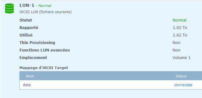

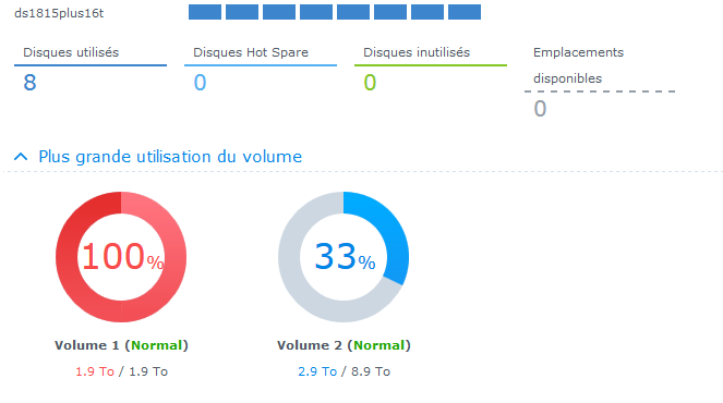

Dernier point un de mes lun qui occupe tout un volume se retrouve dans DSM à 100% d'utilisation ???? en réalité j'en occupe à peine 10% ? une idée ?
Je ne comprends pas bien. Un LUN qui occupe tout un volume en occupe bien 100%, et non 10%.

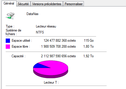

Oui j'ai un peu de mal en volume, groupe de disques et Lun, une image étant plus parlante...sur le volume 1 correspond un lun, sur le volume 2 il y en a 2, Voilà ce qui s'affiche sur le DSM ? et à côté les propriétés de la cible sur un poste client ?
je parierait sur un lun en mode fichier sans thin provisioning --> utilisation full sur syno et pas full en réel ... à confirmer

pour ton problème de lun, j'avais compris, mais pour confirmé, faut les print screen du syno :
gestionnaire de stockage --> onglet iscsi bien detaillé

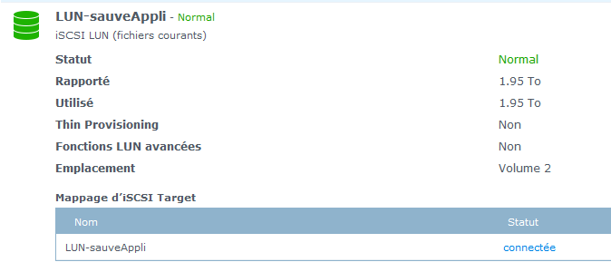

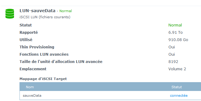

Merci pour ta réponse Gaétan, je laisse activé l'ABE bien sûr... voici les images pour les Lun,
Lun-1.PNGLun2.PNGLun3.PNG.9e8d29324a0ddc30b4c4a0d480f1d76

il y a une heure, gaetan.cambier a dit :

malheureusement, pour le passer en thin provisionning, faut ... tout casser
la solution :
tu crée un lun sur ton volume 2 et tu fait un robocopy des données (la nuit) et tu switch ensuite l'iscsi target ainsi tu ne doit rien reconfigurer sur les poste utilisateurs
