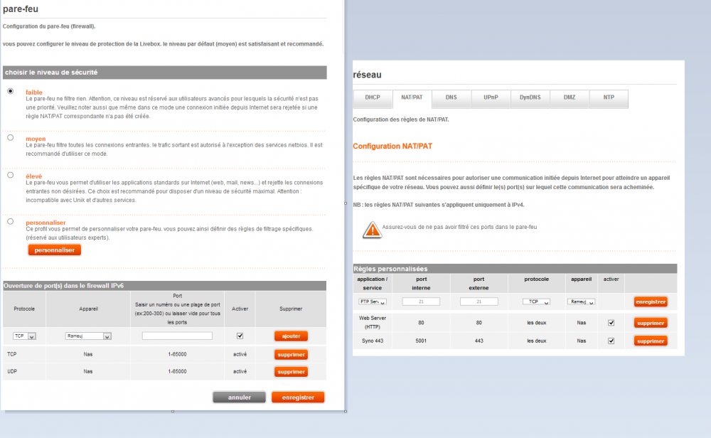

Par exemple, j'ai tout réinitialisé et configuré le routeur comme ceci (cf pièce-jointe) uniquement pour accéder à mon serveur web ..
-> Firewall vers le nas : tous les ports ouverts.
-> Redirection du port 80 vers le nas
Et bien impossible. Depuis l’extérieur rien.

Il y a 22 heures, rameuj a dit :
Si j'en crois la hardcopy de gauche, ton accès Internet est en IPv6.
La page de droite "NAT", est relative à l'IPv4.
Lorsque tu vas dans le menu Assistance de ta box, puis Informations Systèmes, puis Internet, es-tu en ppp ou en DHCP ?
Ton IP WAN est-elle une IP v4 ou v6  (ou les deux, la LiveBox3 gère les deux protocoles) ?
IPV6 est-il activé sur ton NAS ?
