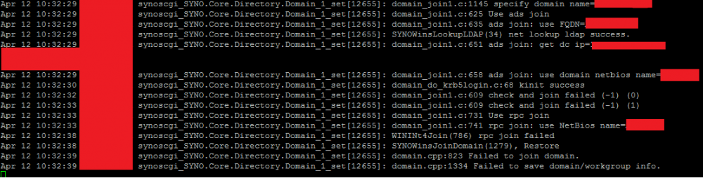

Bon ben ça ne fonctionne pas, pour tant il joint bien l'AD voici la capture :
J'ai l'impression qu'il y a une erreur après le kinit success de Kerberos mais aucune idée de ce que cela peut être.
Modifié par lpsilasr

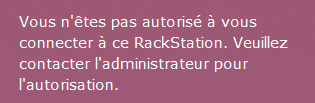

1. Non un admin n'y accède pas non plus :
