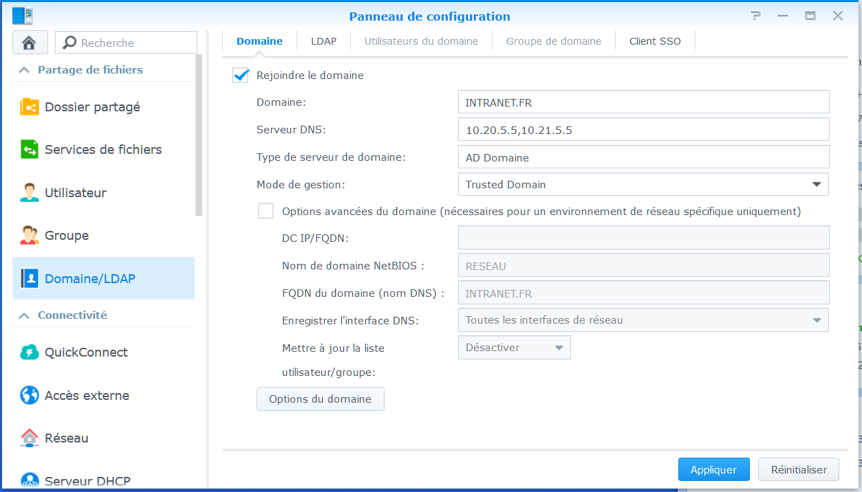

Je reviens donc simplement au point de départ de mon soucis : le champs domaine en rouge et les onglets utilisateurs et groupes du domaine en grisés. EDIT: le fond rouge ne se voit plus quand je fais la capture mais le domaine est bien en erreur.
Donc clairement il n'est toujours pas joint au domaine malgré les bonnes infos...

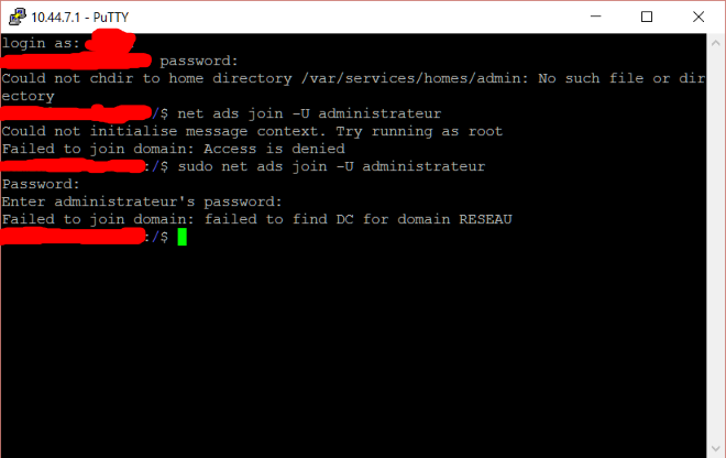

J'ai suivi les manip de cette page afin de faire une jonction au domaine par ssh mais j'ai un échec au moment de la commande de jonction:
Modifié par bryce426

Sur ta capture :
  • Domaine : il faut mettre le suffixe de domaine (c'est ce qui suit le @ dans l'upn), il doit pouvoir être résolu par le nas
  • Serveur DNS : le DNS (la plupart du temps c'est l'AD)
  • Type de serveur : AD Domaine
  • Mode de gestion : Trusted Domain
  • DC IP/FQDN : tonad.ton.domaine (son nom dns, qui doit pouvoir être résolu depuis le nas)
  • Netbios : le nom netbios du domaine (ce que tu met AVANT ton login, si c'est TRUC\login il faut mettre TRUC)
  • FQDN : normalement c'est comme pour le Domaine
  • Enregistrer l'interface : ne mets que l'interface qui est utilisée
Il y a 7 heures, bryce426 a dit :
si tu mets la souris au dessus, il n'affiche pas un message d'erreur ?
il faut passer root avant de faire les commandes (je n'ai pas vérifié si elles étaient correcte) : sudo -s
Pour le domaine j'ai essayé la suite de l'UPN et aussi le début du SAMaccountname, c'est d'ailleurs avec ce dernier que je fais la jonction normalement mais pas mieux.
Pour le reste, je viens de tout réessayé pas mieux non plus.
oui j'ai le message suivant : "Impossible de trouver le domaine Windows spécifié."
Pour les commandes ssh sur le syno, j'étais bien passé en root.

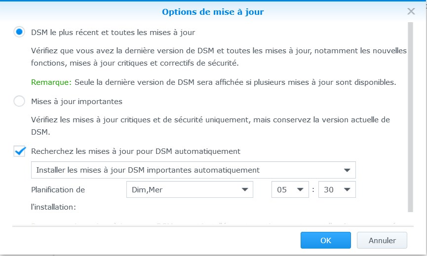

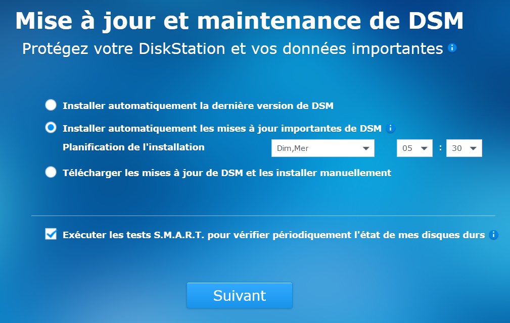

Petite info au passage: je viens de préparer un nouveau nas, arrivé à l'écran de démarrage je choisis l'option "Installer automatiquement les mises à jour importantes de DSM".
Cette option n'est censé installer que les mise à jour de sécurité et non passer à la dernière version de DSM.
Une fois sur le bureau DSM, si je retourne dans les options, j'ai l'autre option qui est coché "DSM le plus récent et toutes les mises à jour".
J'ai réessayé 3 fois pour en avoir le coeur net. Donc si vous avez des NAS qui se mettent en DSM 6.0 alors que vous ne l'aviez pas demandé ne vous étonnez pas!
Il y a 2 heures, bryce426 a dit :
Signale ce bug à Synology, c'est important.

Pour le test en changeant le nom du NAS, pas mieux.
De ce que j'ai compris, tu as exemple :
  • site A :
    • subnet : 10.1.0.0/16
    • dc A : 10.1.0.1
    • nas A : 10.1.0.2
    • =>ok
  • site B :
    • subnet : 10.2.0.0/16
    • pas de DC
    • nas B : 10.2.0.2
    • =>ko
C'est exactement ça!
site C : hypothèse de travail
  • subnet : 10.3.0.0/16 et 172.16.0.0/16
  • dc C : 10.3.0.1
  • nas C : 172.16.0.2
Pour ce test, mon premier soucis c'est que déjà de base le ping entre dc C et nas C qui ne se fait pas et encore moins la jonction AD.
Il va falloir que je vois avec notre admin réseau quand il sera plus en déplacement  :S
Par contre je viens de disjoindre du domaine plusieurs NAS en DSM 5.2 (sans serveur sur site) et la jonction a pu se faire (obligé de cocher la case "options avancées du domaine", chose que je n'ai pas à faire à la préparation au siège de l'entreprise).
Du coup, bien qu'étant presque certain d'avoir déjà testé ces réglages je me suis empresser de tester sur mes NAS en DSM 6.0 mais pas mieux non plus.
J'attends toujours une réponse de Synology pour savoir ce qui a changé entre leurs deux versions...
En attendant, j'ai créé les utilisateurs en local pour mes NAS en DSM 6.0... Heureusement le nombre de NAS et d'utilisateurs touchés restent limités.
En tout cas, bien qu'il reste possible qu'il y ait un soucis sur notre réseau, je m'étonne de ne pas voir apparaitre d'autres sujets sur ce problème surtout avec cette fameuse option de mise à jour qui au final n'est pas prise en compte et force la maj en version supérieure...
Au cas où, pour les différents tests, ils sont à effectuer depuis le réseau qui pose problème (si possible depuis le nas lui même) ou sur l'AD que tu configures sur le nas.
il y a une heure, bryce426 a dit :
N'hésite pas à les relancer si ça fait plus de 5jours ouvrés.
nb : il ne faut pas leur demander ce qui a changé, il faut simplement leur indiquer que la jonction AD ne fonctionne plus si l'AD et le Synology ne sont pas dans le même réseau, en précisant bien qu'en 5.2 ça fonctionne. Précise aussi que c'est pour une entreprise avec X Synology.
Le nombre d'utilisateurs de Synology qui l'utilise en entreprise avec plusieurs réseaux ET qui attendent si peu de temps entre la sortie d'une version majeur et son installation est fortement réduis.
ARF! Alors problème résolu et c'est entièrement de ma faute :redface: !
Le PDC était en cours de changement (merci la communication chez nous) donc pendant ce laps de temps ça ne marchait plus...
Les DSM 5.x fonctionnait puisque avec juste l'information du domaine il me retrouvait surement le PDC tout seul alors que sur DSM 6.0 je suis obligé de saisir domaine, serveur DNS, DC IP/FQDN, nom de domaine NetBIOS, FQDN du domaine pour joindre le domaine.
Désolé de vous avoir fais chercher pour rien :rolleyes:
Mise à part ce soucis de MAJ forcé pas de bug de jonction à l'AD.
J'attendais la résolution de ce problème pour tester DSM 6 sur un DS411+II (plus tout jeune, mais pleinement fonctionnel).
Merci pour le retour ! :biggrin:
Il y a 8 heures, bryce426 a dit :
Donc comment as tu regardé les logs de ce PDC ? :lol:
sur le DNS le serveur était pourtant bien noté en tant que PDC et sur le serveur qui était PDC j'avais bien des dates d'événements correspondants à mes essais de jonctions :eek:
le DSM 5.x s'y retrouvait et le DSM 6.0 non... J'avoue ne pas avoir d'explications valables surtout que je suis pas un expert windows server.
