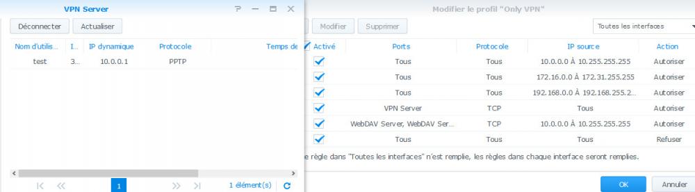

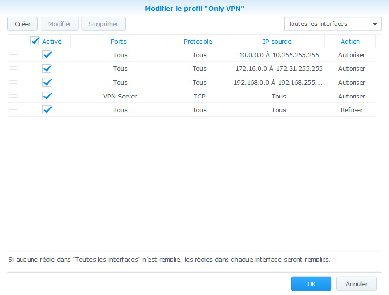

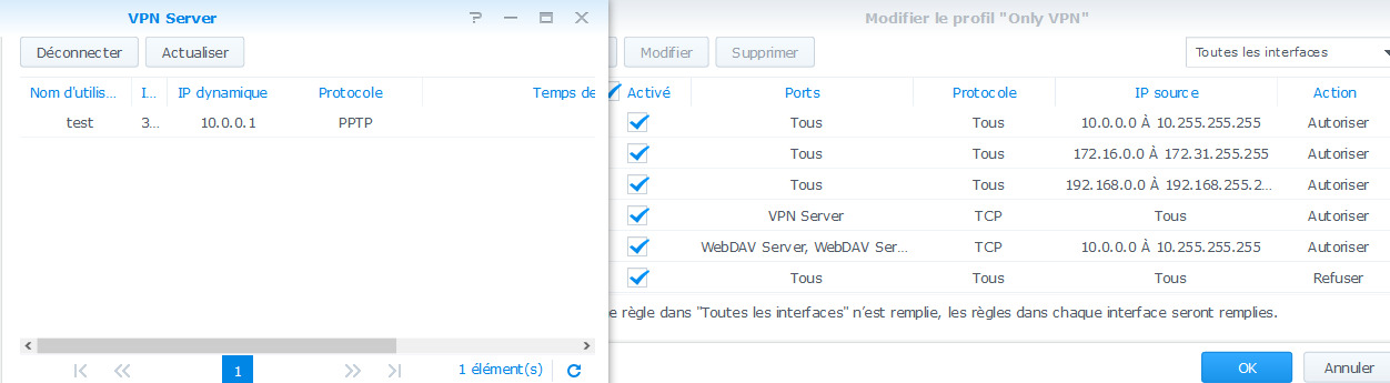

Je mets des copies écran de mon paramétrage (en espérant que ça soit lisible)

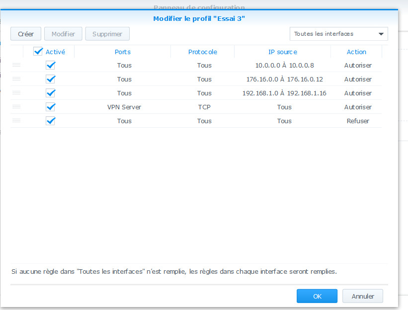

J'ai donc suivi tes instructions : écran tous les interfaces et laissé l'ouverture du WebDav dans l'interface VPN
Petite question au détour l'adresse 176.16..., qu-est ce que c'est ?
Par contre ca ne fonctionne pas, je dois merdouiller ailleurs :(
10.0.0.0/8 (255.0.0.0), 172.16.0.0/12 (255.240.0.0) et 192.168.0.0/16 (255.255.0.0) sont les adresses qui ne peuvent venir d'internet, c'est pour un usage privé/entreprise.
Les ranges que tu as entré ne correspondent pas
Arf ok, j'ai revu ma copie
Profils en pièces jointes : les tailles d'adresse changent pas mal en effet
Néanmoins ce ne veut toujours pas fonctionner

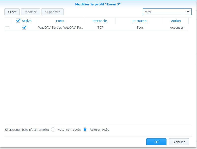

Mon VPN donne une adresse 10.0.0.1 à ma connexion de mon Mobile mais ma connexion WebDav est refusée.
Par contre cette dernière passe si je vire la dernière règle (suppression de tous les ports hormis les précédents autorisés), ce qui est tout a fait logique.
Ah sinon pigé pour le 172... : autre type d'adresse réservés à des réseaux privés (j'utilise l'autre ou les autres en l'occurence)Tte Interface.jpeg
il y a une heure, Hy69 a dit :
La règle de ta seconde capture n'est prise en compte que si celles de la première capture le permettent, ce qui n'est pas le cas ici.
Je te recommande de ne pas faire de règle par interface (eth0, vpn, ...) mais uniquement dans l'écran 'Toutes les interfaces'

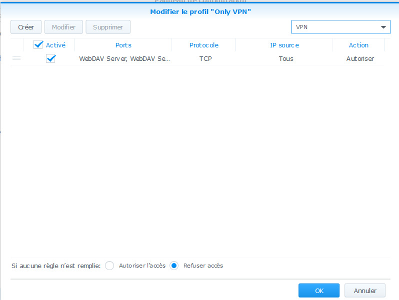

J'ai donc recopié cette règle dans le "toutes les interfaces", les autres sont totalement vierges
Ca ne fonctionne malheureusement pas :(
J'avais cru lire que les règles du pare-feu ne concernent que les IP extérieures, hors ici le serveur VPN crée des IP dynamiques qui ne sont donc plus "exterieures", ne serait-ce pas une explication du non fonctionnement ?

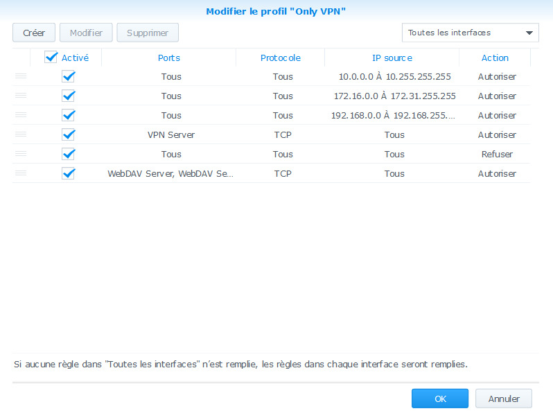

Et si tu autorisais avant de bloquer ;)
Les règles sont interprétées dans l'ordre, la première qui correspond est appliquée
J'ai limité le WebDav aux IP Dynamiques données par le VPN serveur, et bien malheureusement cela ne fonctionne pas, le pare feu ignore totalement l'autorisation pour les ip 10.0...., comme si il ne se basait que sur l'IP source du client VPN
Par contre si je mets toutes les IP dans la règle WEBDAV => la connexion sans VPN passe (logique on encore aucune interdiction d'IP) mais en me connectant par VPN Rien comme si cette IP dynamique crée par le une appli du NAS était totalement inconnue par le pare feu :(
Merci encore de ta patience et du temps passé pour me dépanner

- J'ai nettoyé la box comme indiqué : upnp, dmz virés laissé que le port du VPN ouvert (tout le reste supprimé)
- Dans le Nas les mêmes règles que ma dernière copie écran (c'est bien le Nas qui fait office de serveur VPN)
La connexion en VPN sur mon mobile Android marche toujours mais le WebDav me refuse l'accès.
J'ai donc lancé la commande : " sudo iptables -L -v -n "
Je ne peux malheureusement plus joindre de copie écran, néanmoins ça me retourne (si c'est lisible ^^)  :

Je vois dans la dernière colonne les règles qui ont l'air Ok, mais je ne comprends pas grand chose d'autres, est-ce que ça peut donner une idée où le bât blesse ?
Merci d'avance
Les règles sont ok.
Je pense que tu tests avec la mauvaise adresse.
Du point de vue de ton client VPN (pptp) ton nas a comme adresse : 10.0.0.0
Tu as donc 2 choses à faire :
  1. ne pas utiliser pptp : autant ouvrir directement depuis Internet, ça sera PLUS sécurisé
  2. utiliser la bonne adresse pour atteindre le nas
    1. IPSec/L2TP : 10.2.0.0
    2. OpenVPN : 10.8.0.0
  3. ou configurer une route sur le poste client pour qu'il sache que ton nas est derrière le routeur 10.x.0.0
nb : si tu utilises OpenVPN, c'est une case à cocher dans le nas pour que ça marche tout seul.
Bon ben un grand merci à Fenrir, pour sa patience et ses explications claires qui ont fini d'atteindre ma pauvre cervelle :)
Pour Info mon erreur depuis le début, grossière je l'avoue mais pour un débutant ce n’était pas si évident et pour info (si jamais tu rencontres une personne avec des problèmes similaires), je mettais comme adresse dans le WebDav : machin.synology.me en lieu et place des 10.?.0.0 => oui oui on peut rire :)
Je n'ai aucun problème pour paramétrer les L2TP et OpenVPN sur mon phone android et le WebDav fonctionne nickel, par contre j'ai plus de difficultés sur mon w10.
Toute ma gratitude Fenrir :razz:
il y a 11 minutes, Hy69 a dit :
ça peut très bien marcher avec le nom de domaine, moyennant quelques petits paramétrages DNS et vpn
