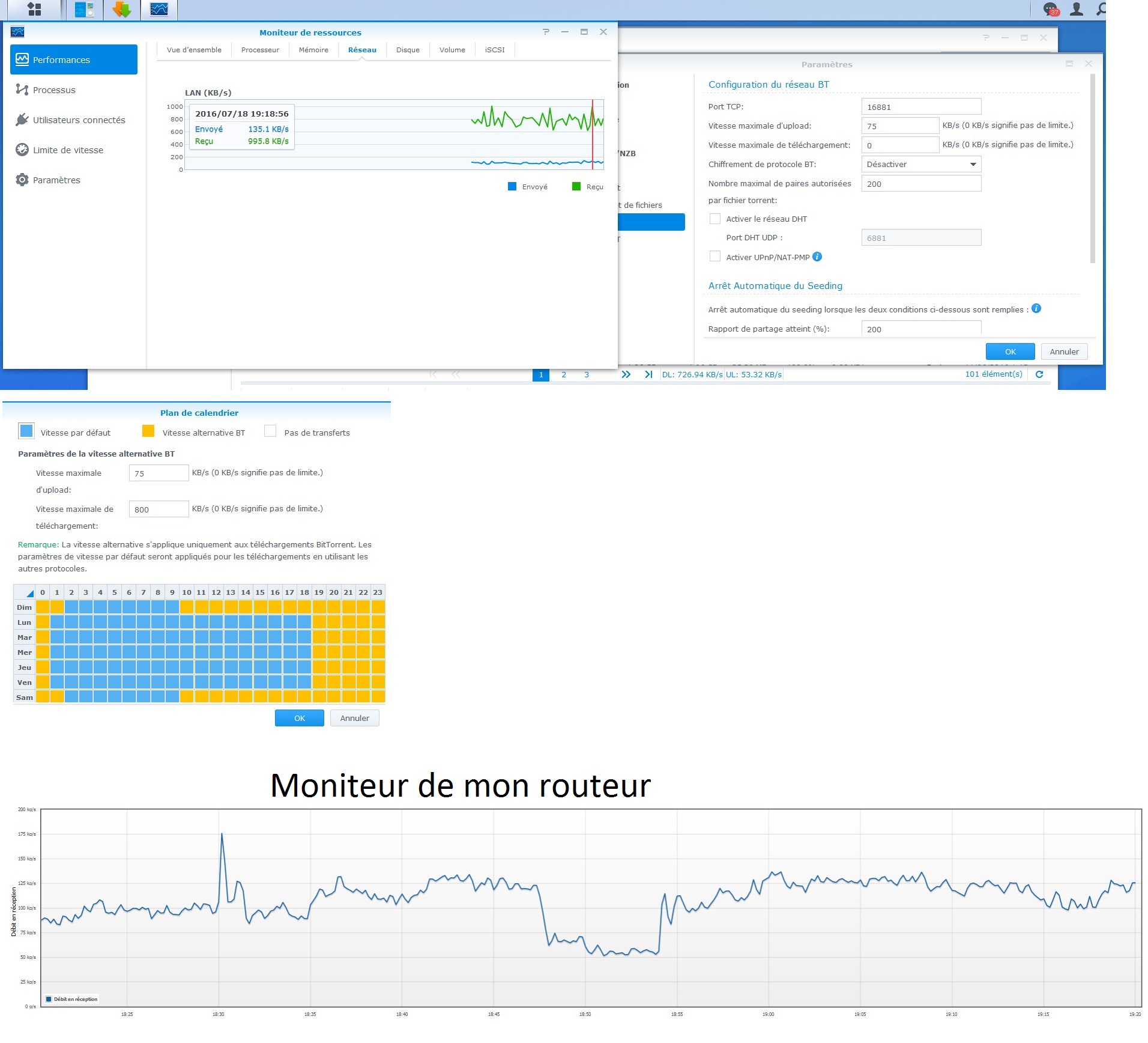

Je constate un problème gênant concernant le flux d'émission de mon NAS.
Effectivement l'upload que j'ai fixé dans Download Station est fixé à 75 kB/s dans "Général"->"Plan de Calendrier"->"Vitesse Maximale d'upload" et dans "BT"->"Vitesse Maximale d'upload" à 75kB/s.
Dans l'application Download station je vois bien la tendance s'équilibrer au alentour de 75kB/s cependant quand je vais dans le moniteur de ressource je suis constamment au alentour de 120kB/s, ce que je constate aussi du coté de mon routeur qui envoie la même quantité de données à mon NAS.
Lorsque je positionne les 2 valeurs précédemment citées à 1KB/s, la valeur constatée dans la moniteur est au alentour de 65kB/s.
Ainsi j'en conclus qu'un processus upload des données, j'aimerai l'identifier et savoir comment le résoudre car mon upload est constamment saturé par cette anomalie.
je vous joins une impression pour que vous constatiez vous même les valeurs.
Merci de vos retours

Effectivement, lorsque je met tous les torrents en pause je tombe à une valeur proche de 0 kB/s, paradoxalement lorsque je mets genre 1kB/s en max, j'ai toujours ce surplus de  environ 55/60 kB/s. c'est comme si dans leur soft la valeur donnée a une constante ajoutée.
Du coup j'aimerai savoir c'est l'upload affiché qui est mal bloqué/affiché mais exacte à ce que je vois sortir 125 kB/S qui est envoyé au réseau torrent, ou si par exemple j'upload réellement 75kB/s et les 55 kB/s en surplus sont "perdus" dans la nature.

je te remercie dans le fichier settings.conf tout à l'air conforme à ce que j'ai marqué:
download_schedule_enable="yes"
download_schedule="221111111122222222222222211111111111111111122222211111111111111111122222211111111111111111122222211111111111111111122222211111111111111111122222221111111122222222222222"
download_ul_rate=0
download_dl_rate="0"
download_alt_ul_rate=75
download_alt_dl_rate=800
du coup je vais essayer de calculer ce que j'envoie réellement sur 24h en laissant les valeurs à 75kB/s, ainsi je vais pouvoir déterminer si je perds 55kB/s ou non et si c'est le cas je vais tenter de passer par un script pour QOS.
