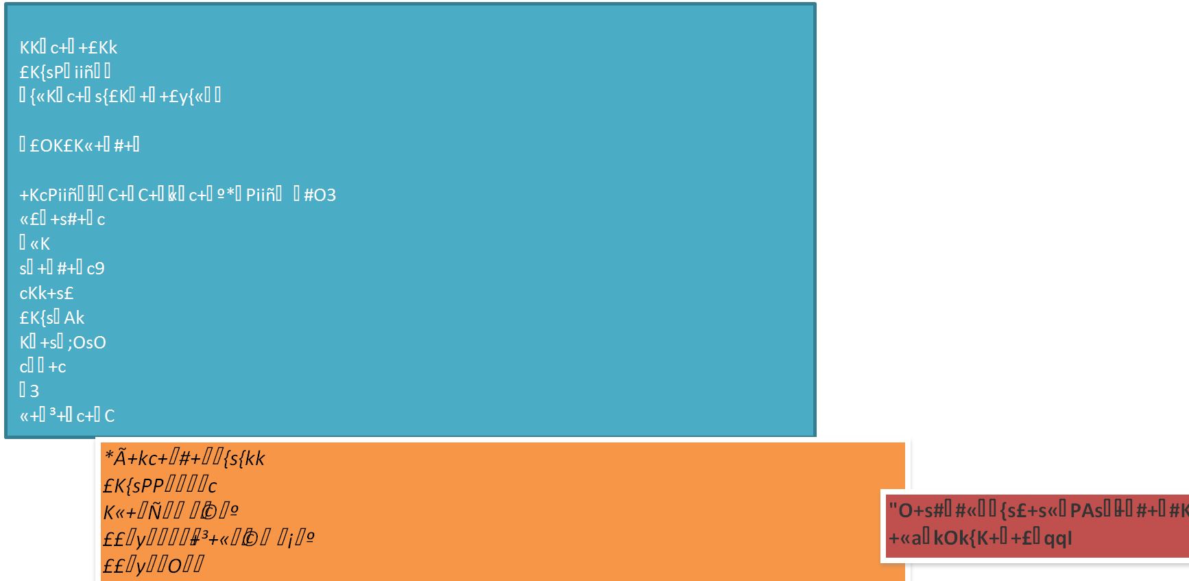

Merci pour ce travail très intéressant. Cependant, le tableau xls utilise une police de caractères dans les cadres bleu, orange et rouge que ne sait pas lire mon Excel 2010 sous W10. Il serait préférable je pense de modifier la police par un truc plus standard car je ne dois pas être le seul à ne pas pouvoir lire.

il y a 31 minutes, Lucien77 a dit :
Suffit de le déverrouiller, il n'y a pas de mot de passe
D'accord, mais c'est sensé être un fichier accessible et donc lisible par tous sans avoir à déverrouiller.
Après déverrouillage, même si je change la police, ça ne fonctionne pas.
Voilà ce que je vois :
il y a 12 minutes, Lucien77 a dit :
Là, j'ai l'impression que ce sont des images importées, et pas des cellules.
Ce sont des zones de texte, pas des cellules ni des images. A mon avis ce sont des explications sur le remplissage des cellules. Si tu arrives à lire le fichier tu pourrais peut-être le confirmer.
il y a 17 minutes, Lelolo a dit :
On peut "rentrer" dans les zones et modifier la police, mais sans effet lisible
Une fois déverrouillé, on peut effectivement rentrer dans le zones, mais quelle que soit la police choisie, l'affichage ne change pas non plus chez moi.

Je viens de modifier la feuille pour que :
  • la police globale soit du Courrier classique ce qui devrait je pense être compatible toute plate-forme.
  • la protection permet d'éviter pour les plus novices la suppression des formules.
  • Les cellules vertes sont celles à saisir (du coup j'ai ouvert la possibilité de modification sur les libellés)
  • Le 1er calcul donne une estimation à chacun de choisir son estimation et ainsi avoir une idée pour la puissance VA et les temps sur batterie selon cette estimation.

Salut Daffy,
Désolé, mais ça n'a pas réglé le problème des textes dans les zones (hors cellules). J'ai la même chose que ce que j'ai déjà montré plus haut en copie d'écran. Je pense qu'il y a une incompatibilité sur les zones de texte entre ton excel sous MAC et mon Excel sous W.
Peux-tu me communiquer les textes? Je ferai la modif sur ma copie et je te la renvoie.

Je viens de les transformer en image, normalement tout le monde devrait les voir, tenez moi au courant et désolé pour ces scories Apple/Windows...
Il y a 8 heures, daffy a dit :
Maintenant c'est OK, y compris sur Libre Office où il y avait le même soucis avec les zones de textes. Je suppose qu'il pourra aussi fonctionner sous Linux.
