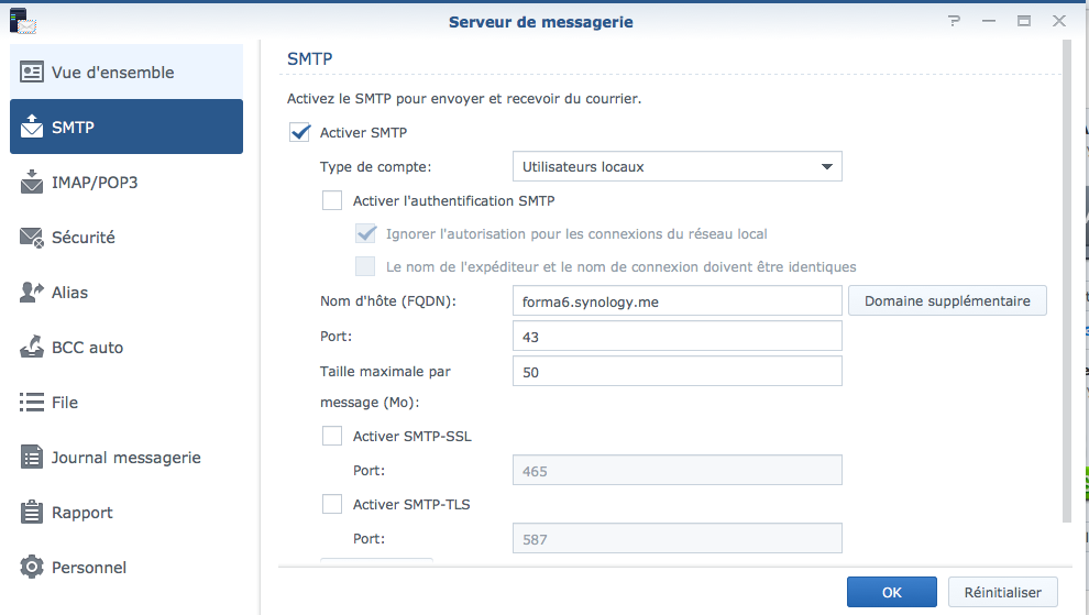

J'ai installé une photothèque Piwigo chez un client sur un Nas. Par celle-ci on peut envoyer des photos par mail.
Or l'envoi est en échec 7 fois sur 10.
Le message d'erreur est:
Warning: Mailer Error: Could not instantiate mail function. in /volume1/web/piwigo/include/functions_mail.inc.php on line 903
J'ai fait deux réglages :
_ sur le Nas le réglage est tel que (cf PJ1)
- sur Piwigo, je peux rentrer une ligne de commande de type:
$conf['smtp_host'] = 'smtp.forma6.synology.me:43';
Chez mon client le Nas est derrière un routeur et le port ouvert pour la mail est 43
Et bien avec tout ça, cela ne marche que de façon très aléatoire.
Alors questions: est-ce le bon nom de domaine sachant que le Fai est Sfr?
Peut-on modifier le port ou en ouvrir un autre?
Voilà.
