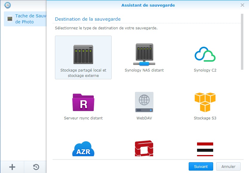

J'ai le même problème qui peut être résolu grâce à cette option, non?
Créer une nouvelle "tache de sauvegarde de données":
Stockage externe dans mon cas (un dur USB branché sur le NAS)
-"suivant"
Et la on trouve l'option : "se reconnecter à une tache existante":
retrouver la tache existante sur le disque concerné puis dans le choix des données a sauvegarder, il ne faut rien cocher.
choisir le dossier a sauvegarder...etc...
et le tour et joué

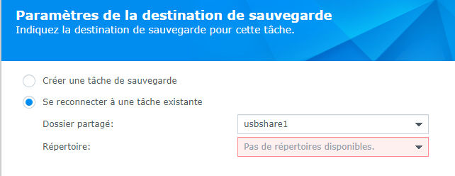

Dsl, je déterre un vieux post plutôt que d'en créer un car j'ai le même problème, je veux reprendre une tache de sauvegarde après un crash de mon NAS, mais impossible de le faire marcher, je passe par ce menu la
Jusque la tout va bien, mais lorsque je veux choisir mon répertoire de sauvegarde (ex: photos), il me met en surbrillance rouge, alors que mon répertoire existant est bel et bien la.
Quelle est la bonne manip a faire ?
