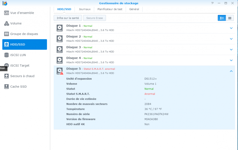

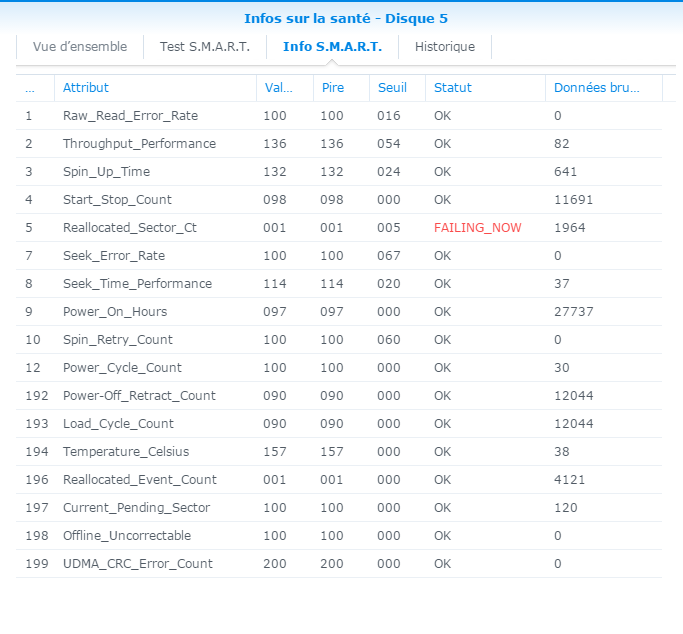

"Attention, des erreurs S.M.A.R.T. ont été détectées sur un ou plusieurs HDD/SSD. Nous recommandons de remplacer les lecteurs défaillants par un lecteurs sains."
Donc je suppose que je dois éteindre le NAS, enlever le 5ème HDD, et relancer le NAS (je dois racheter le même??). Et après, quelle est la procédure?

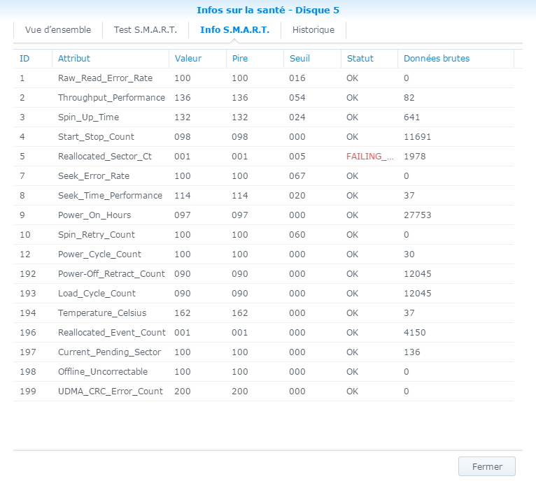

ou puis-je trouvé les info SMART?

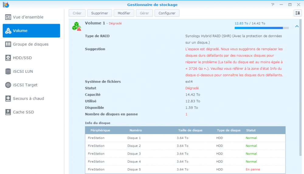

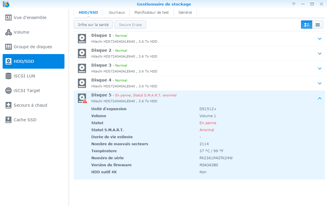

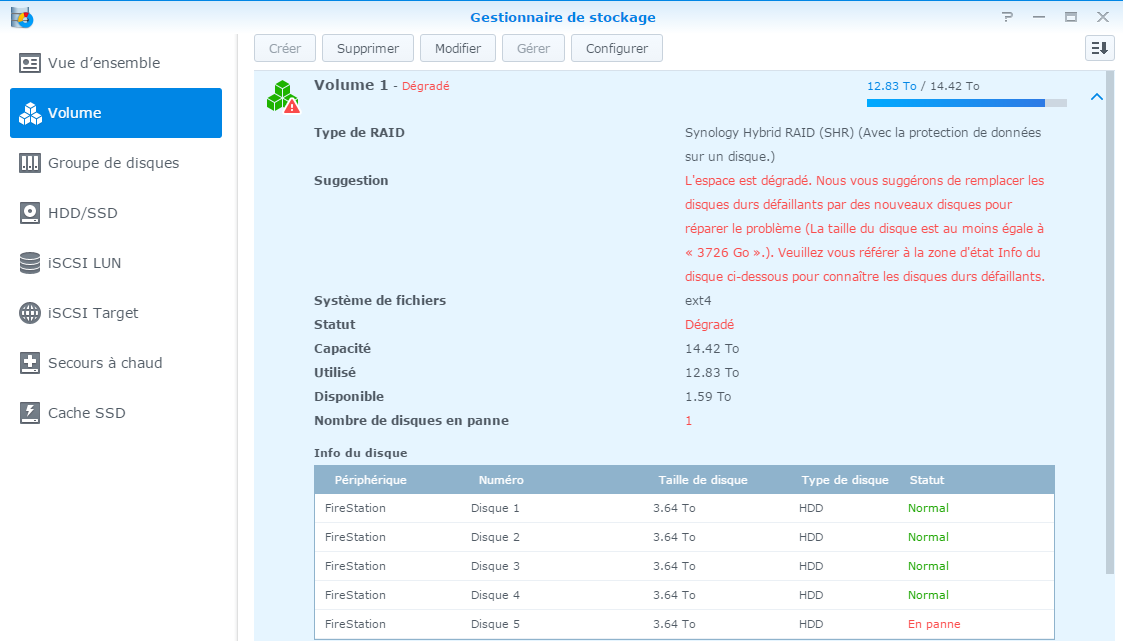

et là cette nuit le HDD vient de passer au STATUT en panne :/ (disque dégradé)
je viens de sauvegarder mes RAW et JPEG. Par contre, je n'ai pas la place pour sauvegarder toute les vidéos + films...
Voilà ce que dit le NAS maintenant.
Si vous avez sauvegardé l'essentiel, c'est déjà bien. Des films, ça peut toujours être retrouvé.
Changez votre disque sans plus attendre.

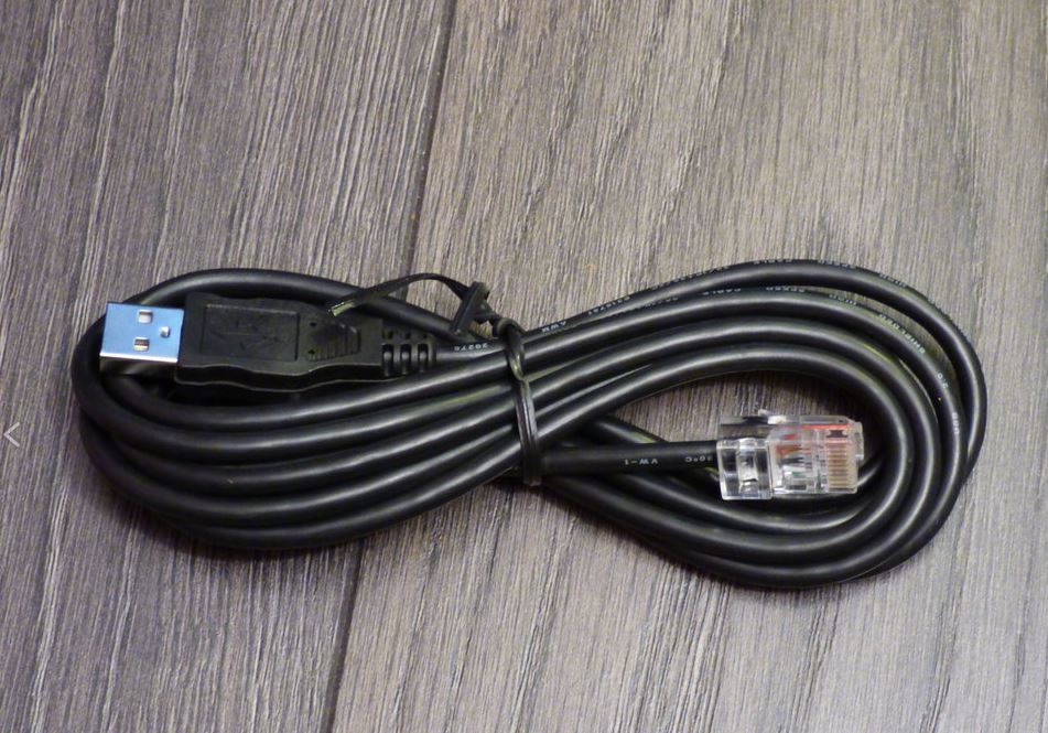

Je regardais pour acheter un onduleur sur amazon, pour le APC - BE700G-FR. Il parle de prise USB mais je ne vois que des prises RJ45 sur le côté.
J'espère aussi que la mise en place de ce dernier est simple...
Oui je suis entrain de regarder pour en acheter un. Mais je me pose la question pour la prise USB.

Ok je viens de voir pour l'usb-rj45
Il y a un cordon spécial type RJ vers USB livré avec le NAS.
L'installation est très simple. Vous branchez le NAS sur une sortie onduleur, vous branchez le cordon RJ/USB entre l'onduleur et le NAS. Dans le menu Matériel et alimentation, onglet UPS, vous activez la prise en charge uPS et vous paramétrez la manière dont vous voulez que l'UPS fonctionne.
