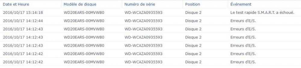

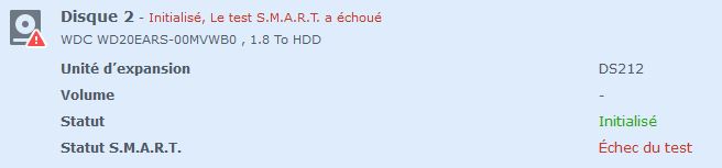

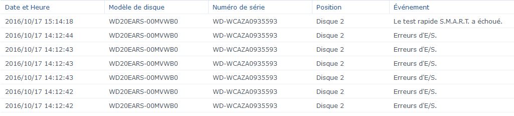

turik Posté(e) le 17 octobre 2016 Posté(e) le 17 octobre 2016 Hello, j'ai comme qui dirait un petit souci avec un de mes disques. Pour commencer, ci dessous ma configuration: Ds212 + 2 WD green, qui ne sont pas en raid. Deux volumes distincts. Disque 1 : Statut ok modèle (WD20earx) Disque 2 : Statut "initié" (WD20ears) Et c'est la le problème, impossible de voir le volume 2 (qui est sur le disque 2. J'ai essayé de faire un test SMART rapide et étendu, mais sans succès. ci joint plusieurs printscreen. Je viens de commander un WD red de 4TO pour remplacer le défaillant, mais j'aimerai bien pouvoir récupérer mes données... Si vous avez des conseils / solutions, merci.

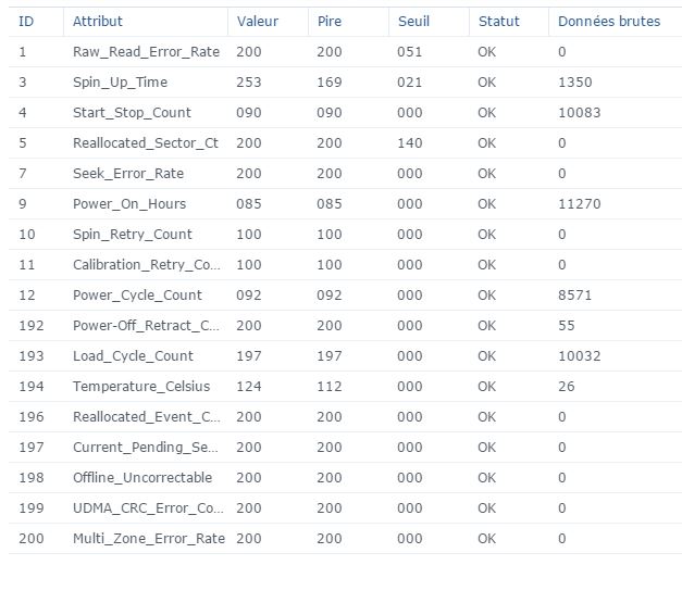

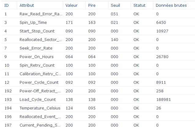

firlin Posté(e) le 18 octobre 2016 Posté(e) le 18 octobre 2016 Bonjour Turik, 1er point quand je regarde la dernier capture ce qui me dérange c'est le LCC ( la ligne 193 ) tu aurais pas ton nas avec la fonction hibernation d'activé ? ou une tache de marche/arrêt ( cf ligne 4) . 2eme point tu peux essayer de lire les données avec ce tuto : https://www.synology.com/fr-fr/knowledgebase/DSM/tutorial/Storage/How_can_I_recover_data_from_my_DiskStation_using_a_PC 3eme point sur le disque 1 les valeurs du test smart sont du même acabit ?
Sannin_WD Posté(e) le 18 octobre 2016 Posté(e) le 18 octobre 2016 @turik, salut et bienvenue sur le Forum :) Comme les deux DDs sont deux volumes distincts, le plus simple serait juste de retirer le DD récalcitrant du NAS et le connecter à un PC. @firlin, génial ce tutoriel ! Bonne observation pour ce qui est des valeurs du paramètre 193 ! D'ailleurs, @turik, je vois que le paramètre 4 (Start_Stop_count) est aussi élevé. Comment utilises-tu le NAS, je veux dre, est-il ON 24/24 et 7/7 ? Je me permettrais juste d'apporter ma pierre à l'édifice :) @turik, je te recommande de brancher le DD en interne dans un PC (en tant que DD secondaire). Bémol : le DD ne serait pas reconnu par le PC sous Windows! C'est normal. Do not panic ;) ! Le système de fichier du DD est EXT4 (tout comme le mentionne @firlin) et Windows ne sait pas lire ce format. Pour cette raison on passera par l'intermédiaire d'un Linux Live CD. J'aimerais juste te prévenir de ne pas toucher au DD sous Windows. Une fois les données récupérées, je te conseillerais d'effectuer sur le DD une écriture de zéros http://products.wdc.com/support/kb.ashx?id=cXTrVF pour le remplir de zéros. Bémol : cette procédure est destructrice de données ! Suite à l'écriture de zéros, le DD devrait être formaté au format convenable pour le NAS. Dis nous où en es-tu, stp :) Bonne journée à vous deux !
firlin Posté(e) le 18 octobre 2016 Posté(e) le 18 octobre 2016 @Sannin_WD si le disques fonctionne encore sur un PC je suis pas sûr qu'il soit de nouveau accepté par un nas car la valeur du LCC est très élevé. Si je dis pas de bêtise, un LCC élevé est bloquant sur le nas, après qui ne tente rien n'a rien.

Sannin_WD Posté(e) le 20 octobre 2016 Posté(e) le 20 octobre 2016 @turik, merci de ces infos :) Si le NAS est 24/24h 7/7j, je ne vois pas trop d'où peut venir ce Start_Stop_count important ! Peut-être @firlin aurait une idée … Pour ce qui est de la ré-utilisation ultérieure du DD à remplacer en externe (via USB), je pense qu'il n'aurait pas d'inconvénients. Le plus important serait de récupérer sur l'autre support de stockage les données que le DD récalcitrant garde. Pour ce qui est de la ré-initialisation complète du DD (une fois la sauvegarde procurée), en effet c'est ce que j'ai mentionné dans mon message précédent: effectuer une écriture de zéros. Cela remet le DD à zéro de façon irréversible. Les logiciels WD que tu pourrais utilisés pour ce faire (ainsi que les instructions respectives) sont dans le lien que j'ai posté dans mon message précédent - http://products.wdc.com/support/kb.ashx?id=cXTrVF :) Il s'agit de: => Data Lifeguard Diagnostics pour Windows => Acronis True Image WD Edition Je croise les doigts ! Tiens nous au courant, stp ! A+ sur le Forum et bonne journée à vous deux :)
firlin Posté(e) le 20 octobre 2016 Posté(e) le 20 octobre 2016 Bonjour à vous deux, @turik Pour le 1er point Il est fortement conseillé de supprimé l'hibernation des disques ( cela les " crames, use " pour rien; en clair cela fait monter le LCC ).Et Arrivé à un certain LCC il est considéré comme HS par le nas. De façon générale il est conseillé de laisser le nas tourné 24h/24h. (tu peux toujours paramètre une fonction d'extinction mais c'est pas recommandé ) . Pour le 3eme point Ton 1er disque à aussi un LCC élevé moins que le 2eme, si tu coupe l’hibernation tu devrais pouvoir t'en servir encore quelques années. @Sannin_WD Ce que veux faire Turik (du moins ce que j en ai compris ) c'est pouvoir remettre à zéro les compteurs LCC et SST avec un soft de WD pour que les disques puissent être de nouveau installer sur le nas. D’après mes connaissances c'est pas possible. Le SST (start-stop-count) c'est le compteur qui compte combien de fois tu as éteint le disque. (sous réserve que je me trompe pas ) . Après le disque qui pose probleme tu peux t en servir sur un PC ou dans un boîtier USB (s'il fonctionne sous Windows ) . PS: c'est là 3eme fois que j’écris une réponse au post de @turik du mercredi

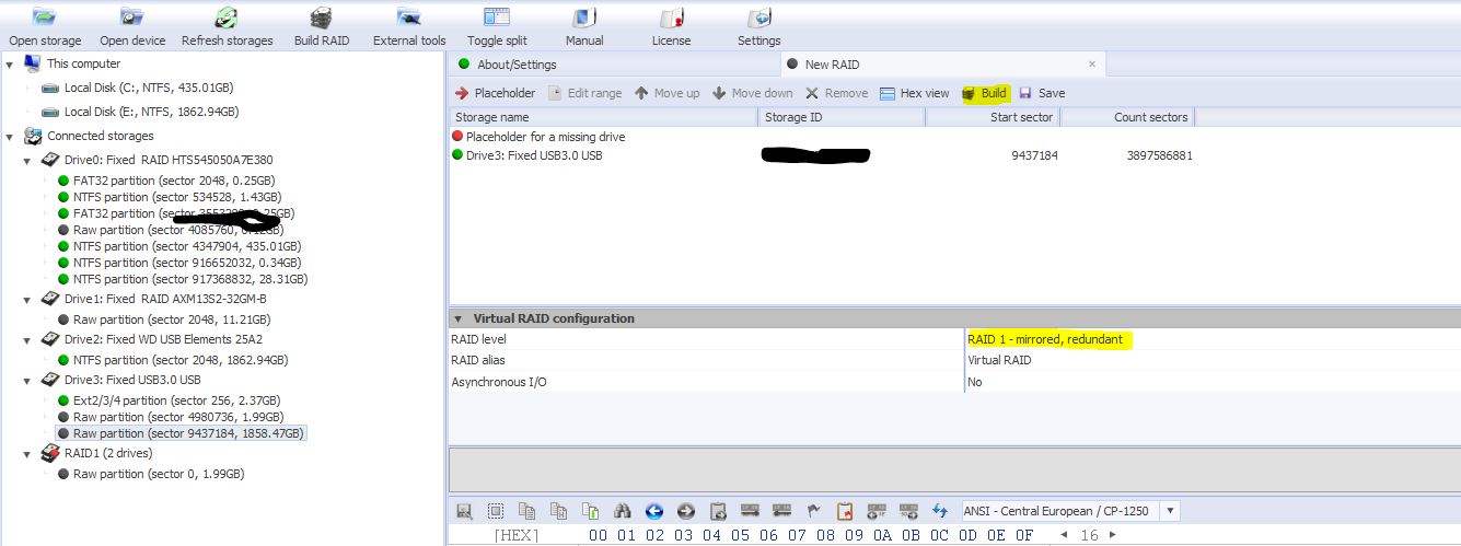

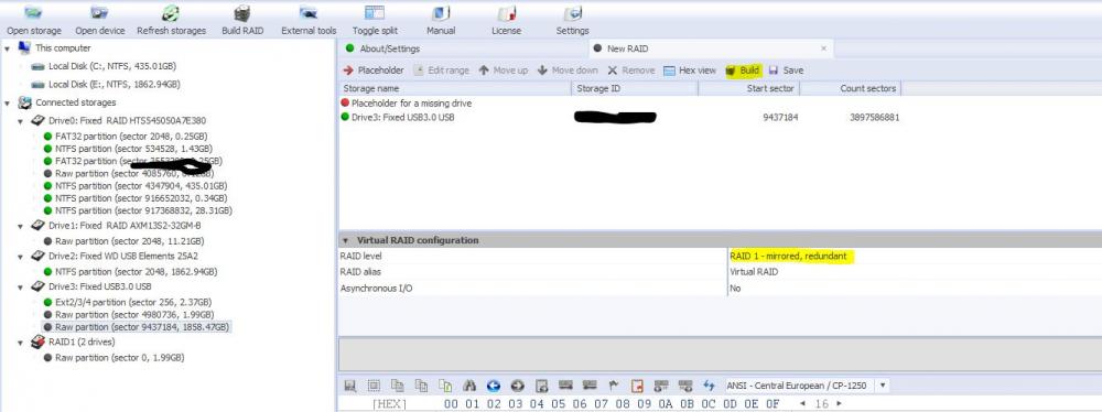

turik Posté(e) le 26 décembre 2016 Auteur Posté(e) le 26 décembre 2016 Hello, Apres une pause dans ma recherche de solution, j'ai enfin reussi a acceder a mes données :-) :-) I did IT !!!! Point de linux et de ligne de commande obscure pour moi, j'ai utilisé le soft UFS explorer professional recovery, il a directement détecté le disque et il m'a suffit de créer le raid, ci dessous un printscreen pour y arriver. J'espere que ca pourra aider des gens...
