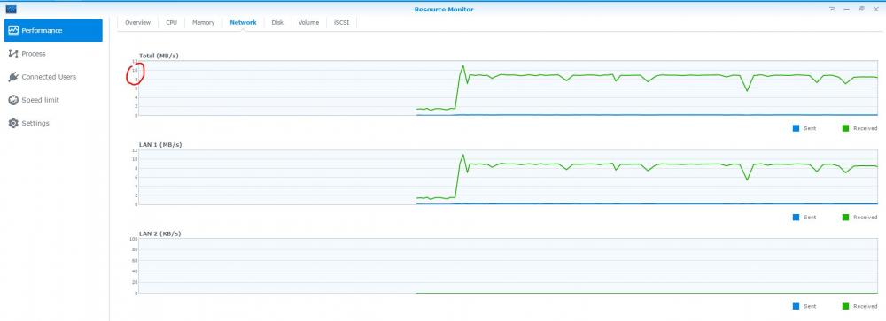

Je viens d'acheter un DS916+ et avant de tester le link agregation (2 cables ethernt qui, comme je le comprends, me permettront d'avoir des vitesses de transfert plus rapides), j'aimerai savoir comment faire un test de vitesse sur mon reseau local pour voir la difference avec 1 cable et 2 cables.
Est-ce possible et comment (Speedtest, ...) ?
Je suis en train de transferrer de gros fichiers et j'ai peine a voir 8MB/S au max sans link aggregation alors que les specs tu DS916 parlaient de 200 MB/S ??
Comment est-ce possible ?
merci !!
Je m'y perds ...
Les specs du popcon parlent de 100Mbps ... mais tous les autres elements de mon reseau dont le switch sont en gigabit donc 1000Mbps ...
Donc en vitesse de rransfert je devrais pouvoir atteindre 125 MB par sevonde c'est ca ?
Et avec le link aggregation 200 MB/s mais je ne pourrais'jamais atteindre ca alors ??
Comment ont ils pu tester alors avec du gigabit si la limite est de 125 ??
Ok je comprends.
Donc si j'ai un pc avec une interface 1Gb/s, un switch Gigabit, et mon Nas avec 2 interfaces Gigabit, alors avec 1 cable reseau je peux atteindre theoriquement des vitesses de 125 MB/s (ou 125 Mo/s) entre mon PC et le NAS.
Et donc meme avec du link aggregation, le Nas pourrait atteindre 200 MB/s mais jamais avec mon PC c'est ca ?
Par contre avec du link aggregation le NAS pourrait lire ou ecrire a du 125 MB/s vers le PC et il resterait alors 80 MB/s vers une autre source / destination (par example mes cameras, internet' etc ...)
J'ai compris ?
