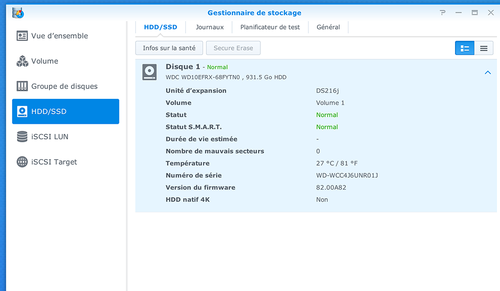

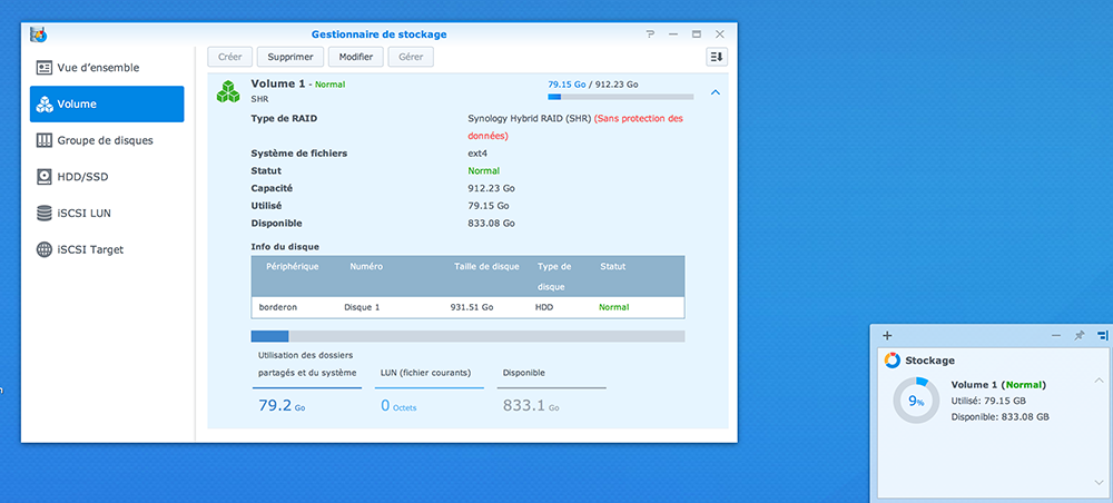

Je démarre avec mon tout nouveau NAS DS216J, sur lequel j'ai monté un disque dur WD Red de 3To. J'ai suivi les procédures pour le montage et l'initialisation de l'ensemble, et je m'étonne de lire dans mon gestionnaire de stockage que mon disque 1 possède une capacité de 932Go.
Il manque un peu pus de 2To… Ou sont-ils passés selon vous ?
Est ce moi qui est loupé une étape dans la mise en service de l'ensemble ? Ou bien un défaut produit ?

En parallèle, j'ai vérifié, il s'agit bien d'un disque (en apparence) de 3To
sur l'étiquette peut être ... mais
il y a 3 minutes, gaetan.cambier a dit :
wd10efrx = 1to cqfd

@Erreip.b, @gaetan.cambiera raison. J'appuie @Fenriraussi. La référence du DD correspond à un DD WD Red de 1 To.

Sur les captures d'écran que tu as postées, j'ai remarqué que l'état de la garantie indique «Hors région» pour ce DD. Pour cette raison je laisse ici l'URL vers le fil de discussion que @firlin a créé et où j'ai posté quelques explications en ce qui concerne les mentions relatives à l'état de la garantie (message posté le 30 novembre) : http://www.nas-forum.com/forum/topic/54134-lien-utile-pour-disques-western-digital/

P.S. @Erreip.b, @Lucien77, les captures d'écran contiennent des données personnelles (le numéro de série du DD) et il est conseillé de le masquer pour ne pas le laisser en public.
