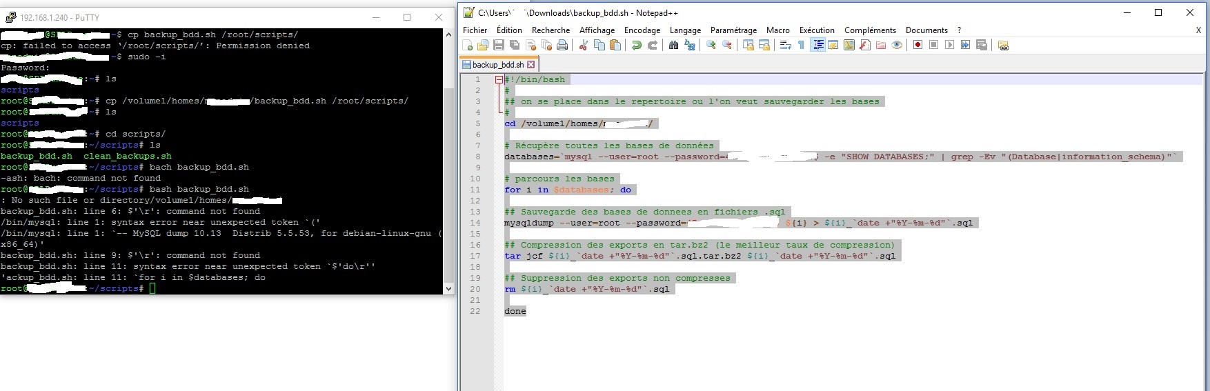

Voici une copie du script de sauvegarde avec une copie du message d'erreur mais ici je bloque cela dépasse mes connaissances.
Modifié par jbe38342
Correction
La version texte aurait été plus simple.
Ton fichier est mal encodé avec des sauts de ligne Windows (CRLF) au lieu des sauts de ligne Linux (LF), d'où ton erreur "\r" à chaque ligne vide.
En passant, il n'est pas vraiment top (euphémisme) ce script.
Pas de variables, pas de factorisation, pas de gestion d'erreur, dump avec root en sql puis tar puis compression puis rm, sans parler du grep -E.
En version propre et plus efficace tu as quelques exemples ici : https://ma.ttias.be/mysql-back-up-take-a-mysqldump-with-each-database-in-its-own-sql-file/
Sinon en sauvegarde mono fichier (bcp plus performant), je te propose ceci :
