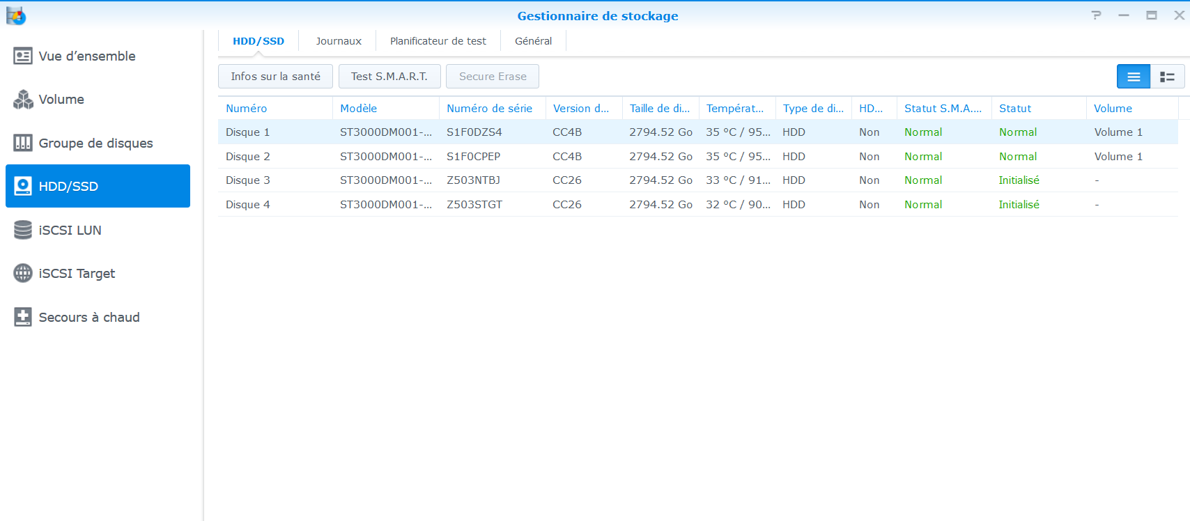

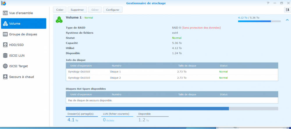

Je possède un DS1010 qui était équipé de deux disque de 3 To chacun installés initialement en mode Raid 0 (sans protection des données donc).
Afin de sécuriser un peu mieux ce NAS, je viens de lui adjoindre deux nouveaux disque de 3 To chacun également et je souhaiterais que tout l'ensemble soit transformé en SHR ou Raid 1 (avec protection des données donc).
Tous les manuels et/ou tutoriels correspondant de Synology disent que c'est possible et qu'il suffit pour cela d'ouvrir le gestionnaire de stockage et de cliquer sur "Gérer" afin d'accéder à la fenêtre qui propose cette manip.
Dans mon cas, l'option "Gérer" est la seule qui reste grisée comme le montre la capture d'écran jointe.
Si je vais sur l'onglet consacré aux disques, mes quatre disques sont bien présents et sont tous bons, j'ai même pu faire un test SMART sur les deux nouveaux.
Qu'est-ce que j'ai loupé ?

Je ne sais pas où vous avez pu lire qu'il était possible de passer d'un RAID0 à un RAID1, mais je peux vous affirmer que ce n'est pas possible. Si vous voulez réutiliser vos disques pour créer un SHR, il faut d'abord casser le volume existant (ce qui vous fait perdre toutes vos données) et recréer un volume en SHR.
Pour cela, il va falloir mettre à jour vos sauvegardes.

Il va alors falloir réapprendre à lire car je ne vois aucune mention d'un quelconque RAID0. On peut passer d'un basic à un RAID1, d'un RAID1 à un RAID5 etc... En revanche il est totalement IMPOSSIBLE de faire évoluer un RAID0.
Et quelle est la différence entre un Basic et un Raid 0 ? Ni l'un ni l'autre n'ont de protection des données que je sache.
C'est bon j'ai trouvé.
Je n'ai donc plus qu'à tout détruire en sauvegardant mon contenu au préalable. C'est ça qui va être le moins évident vu le volume :sad:
Il est bien évident qu'un RAID0 et un basic sont 2 choses différentes. Pour information, les basic des NAS multibaies sont des pseudo basic. En réalité ce sont des RAID monodisque. C'est ce qui permet de les faire évoluer vers des RAID supérieurs.
