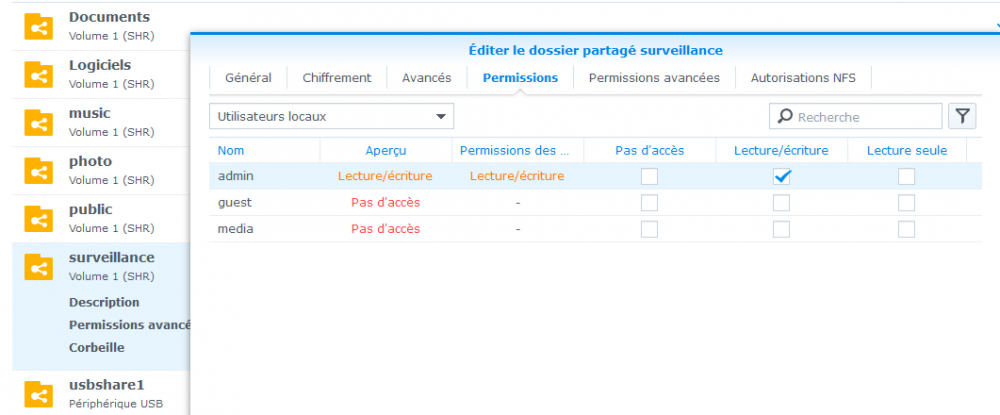

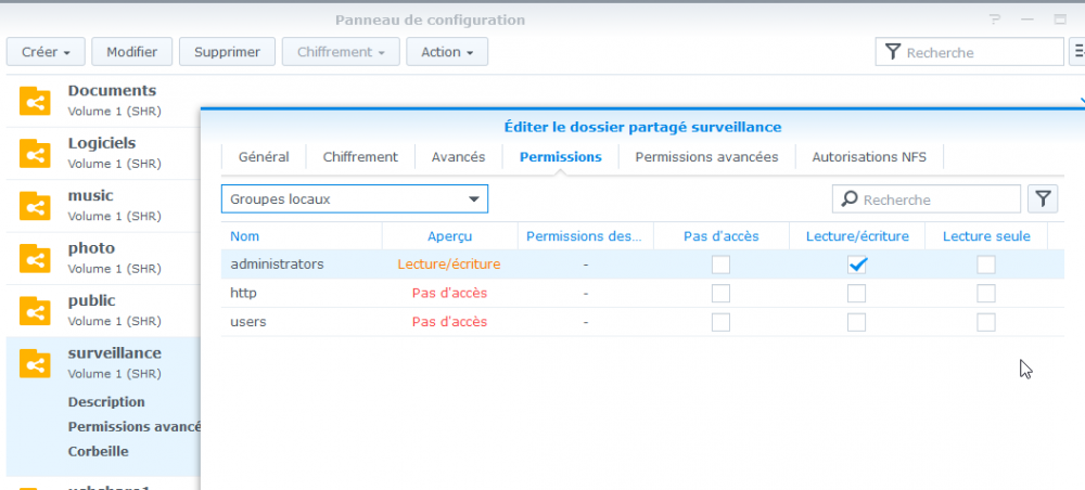

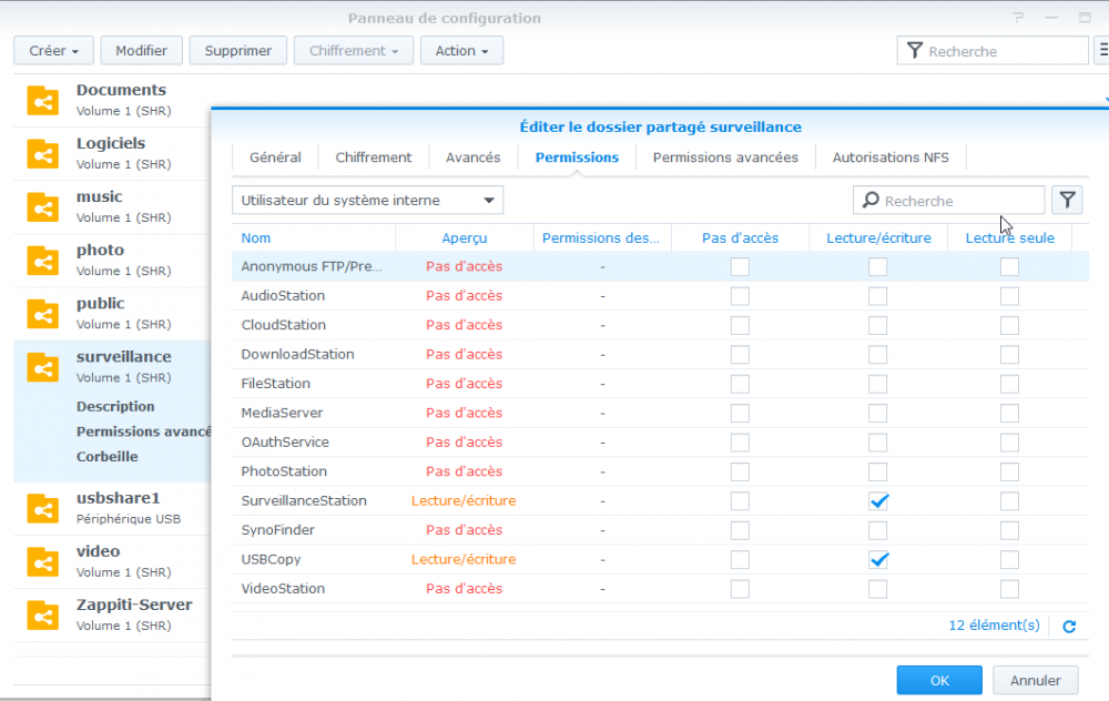

J'ai un nouveau souci, la redirection est fonctionnelle depuis Filestation compte admin, en revanche Surveillance Station n'arrive pas à écrire dessus. Aucun enregistrement ne s'effectue dans le répertoire quand la redirection est active.
J'ai donc essayer de regarder dans les "permissions" du répertoire surveillance et j'ai remarqué que quelques réglages étaient possibles.
Pouvez vous me donner vos avis pour que surveillance station arrive à écrire et lire ?
Ci dessous les permissions actuelles du répertoire SURVEILLANCE. faut il modifier aussi le répertoire USBSHARE ?

Pour les permissions je ne crois qu'il faut que Surveilllance Station ait un accès en écriture sur le dossier partagé Surveillance-USB
Voila dites moi si ça marche !

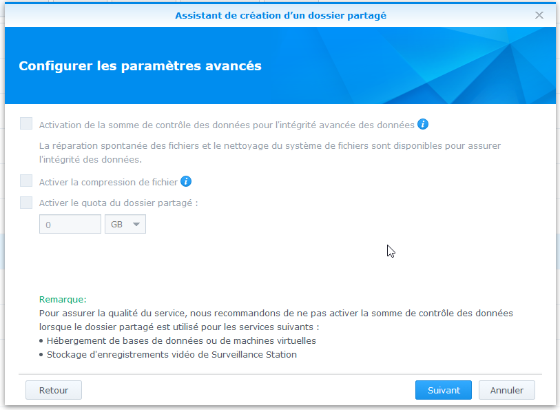

EN revanche, impossible de choisir le répertoire cible sous surveillancestation, j'ai un message d'erreur
Bon Noel !!!!
Il faut bien ajouter préalablement le dossier partagé dans les stockage de Surveillance Station avant de l'utiliser dans les caméras.
Dans votre cas l'erreur vient du fait que vous avez créé le dossier partagé Surveillance-USB sans activer la case de contrôle des données dans l'onglet avancé.
Cela ne peut pas être modifié sur un dossier déjà créé … il faut donc supprimer votre dossier partagé Surveillance-USB et le recréer en cochant case

Je n'avais pas vu que le message pour la création du stockage préconisait de décocher le contrôle des données et non pas l'activer.
J'ai refait la manipulation sur mon NAS et je n'ai pas le message d'erreur que tu as eu.
As tu bien fait la création du dossier partagé et du stockage dans Surveillance avec un user admin ?
Hello
Merci pour ton message,
En passant par surveillance station pour créer le répertoire ca a marché, mais même souci.... la copie manuelle depuis filestation montre que le montage est effectif, en revanche, impossible pour surveillance station d'écrire des fichiers....
Avant de faire le lien logique entre le dossier partagé et le disque externe, tu as bien dans Surveillance Station :
  • le dossier Surveillance-USB ajouté dans la partie stockage enregistrement ?
  • le dossier Surveillance-USB sélectionné comme cible d'enregistrement dans la partie Enregistrement d'une caméra ?
et avec cette config sans lien logique, les caméras ne sont déjà pas enregistrées dans le dossier Surveillance-USB du dossier partagé ... c'est cela ?
Modifié par Thierry94
Il y a 2 heures, Thierry94 a dit :
Avant le lien logique:
  • Surveillance-USB est ajouté dans la partie stockage enregistrement
  • Surveillance-USB est sélectionné comme cible d'enregistrement dans la partie Enregistrement des 2 caméras
Dans cette configuration les enregistrement se font correctement
Dès que j'active le lien logique, les enregistrements ne se font plus. seul le fichier en cours est visible.
En revanche, la copie manuelle de fichier (via filestation) dans le répertoire Surveillance-USB envoi bien le fichier sur le disque dur,  donc le lien logique fonctionne.
il y a t il une piste du côté du disque dur USB ? faut il le formater dans un format spécial ?
Donc c'est bien la mise en place du lien logique qui pose problème. Surveillance station a t-il les droits d'acces en lecture/écriture sur le disque usb ?
