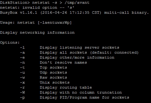

netstat -s > /tmp/avant
La commande ne passe pas, il n'y a pas le paramètre -s disponible

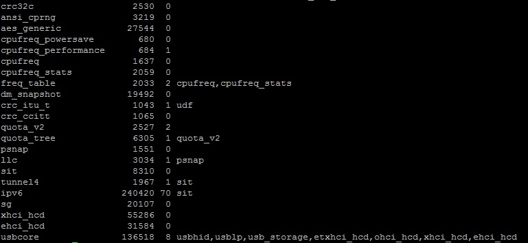

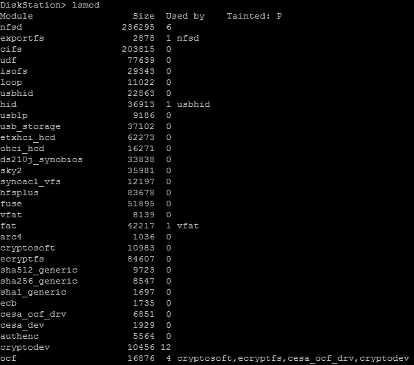

Que renvoi  : lsmod

il y a 14 minutes, Fenrir a dit :
DS210 -> DSM5.2, j’avais zappé, je comparais avec un DSM6.x
Que renvoi  : lsmod
Voila le résultat de la commande :
ldmod1.jpg.e456a322069bf11454e61a05d92c48da.jpgldmod2.jpg.9eb0f5450f5dc71faa953694c19dcba0.jpg

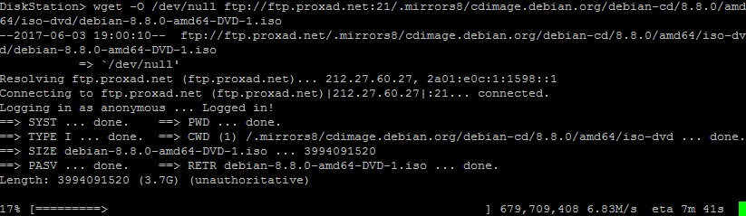

Sinon tu as testé en FTP ou SCP ou FTPS ou SFTP à la place de HTTP ?
Il y a 5 heures, Fenrir a dit :
Pour le moment je n'ai pu faire qu'une partie des tests : seulement en upload.
  • J'ai mis un serveur SFTP en place sur le NAS et j'ai demandé à mon frère de se connecter dessus pour télécharger un gros fichier. Mon abonnement permet un Upload de 60Mo/s et du coté de mon frère son abonnement permet un Download de 40Mo/s.
Résultat il télécharge le fichier à un débit max de 2Mo/s.
  • J'ai tenté le même téléchargement depuis mon téléphone portable en connexion 4G (vitesse de connexion donnée par speedtest juste avant le test : 106 Mbps (down) / 23 Mbps (up)
Résultat, ça télécharge à 1.9Mo/s
Je cherche un serveur FTP pour pouvoir me connecter dessus et tester le download depuis le NAS et je poste le résultat dès que c'est fait.

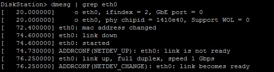

  • dmesg | grep eth0

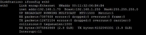

  • ifconfig eth0

il y a 24 minutes, Fenrir a dit :
dmesg | grep eth0
il y a 25 minutes, Fenrir a dit :
ifconfig eth0

Tu as laisser le txqueuelen à 1000 ou c'est le nas qui a remis ça tout seul (1000 c'est bien mais tu avais 532 à l'origine)?
Oui j'avais bien 532. Pour le test je viens de le repasser à sa valeur d'origine.

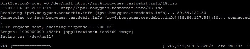

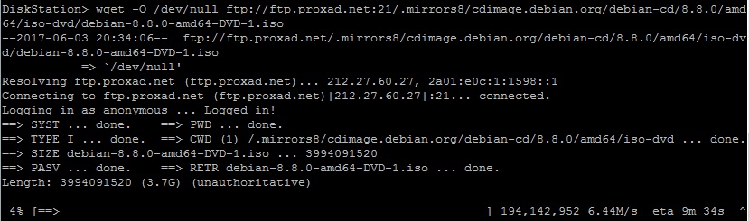

Bon j'ai fait une partie des tests cette nuit.
J'ai réinitialisé en configuration usine LaBox SFR. Elle est configurée en mode routeur et je n'ai branché que le NAS et un PC sur LaBox.
J'ai ensuite fait un test de débit depuis le NAS avec wget en FTP et HTTP  : toujours le même débit qui plafonne à plus ou moins 6 Mo/s ...

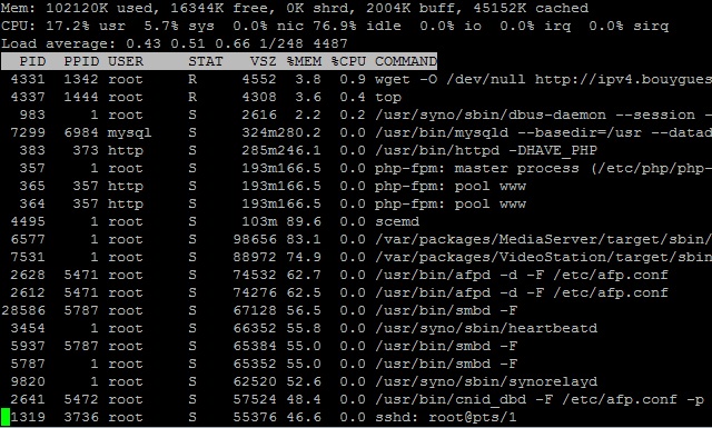

Au fait, tu as fait le test de surveiller la charge/cpu/ram pendant un wget ?
il y a 1 minute, Fenrir a dit :
J'avais surveillé avec le moniteur de ressources. Mais pas avec un TOP.
Je lance le wget et voila le résultat du TOP une fois le débit stabilisé :
