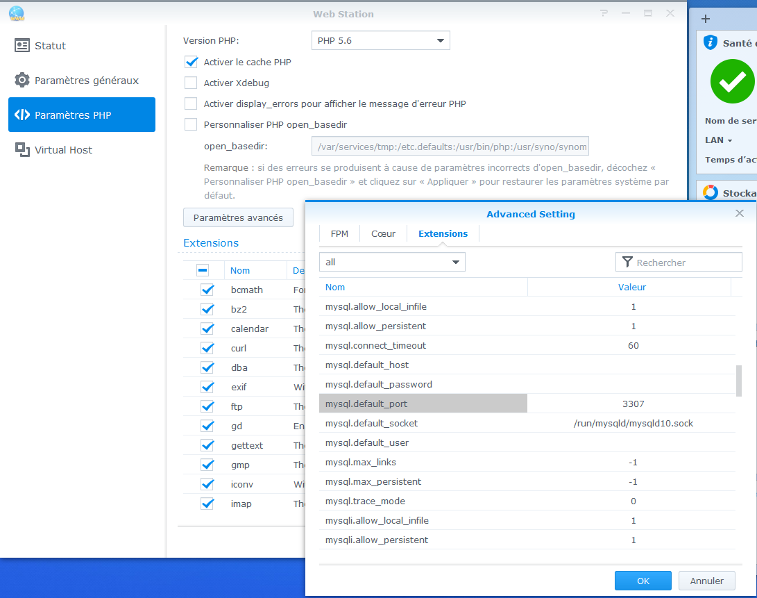

La solution qui fonctionne de mon côté, il faut modifier le port et le socket :

Sur un NAS synology (DS212+ dans mon cas), les paramètres par défaut des serveurs MariaDB sont les suivants :
MariaDB5 : port=3306 socket=/run/mysqld/mysqld.sock
MariaDB10 : port=3307 socket=/run/mysqld/mysqld10.sock
Pour se connecter à une BDD de type MariaDB avec PHP, il faut utiliser le driver mysql (mysqli ou PDO).
Par défaut, mysqli utilise le port 3306 et PDO le socket '/tmp/mysql.sock'.
Remarque 1 : mysqli utilise également le socket '/tmp/mysql.sock' par défaut (d'après la doc) mais j'ai constaté que ce paramètre était vide sur le NAS.
Remarque 2 : Je suppose également que le port par défaut utilisé par PDO est le port 3306 (à vérifier).
EN RESUME :
Si l'on souhaite se connecter sur une BDD MariaDB distante, il faut simplement spécifier le port 3307 en paramètre (ou modifier le fichier php.ini) dans le cas de MariaDB10.
Si l'on souhaite se connecter sur une BDD MariaDB locale, il faut en plus dans tous les cas spécifier le socket en paramètre (ou modifier le fichier php.ini).
Dans tous les cas, si l'on souhaite "switcher" de MariaDB5 à MariaDB10 (et vice versa), il faut modifier le port et le socket dans PHP.
