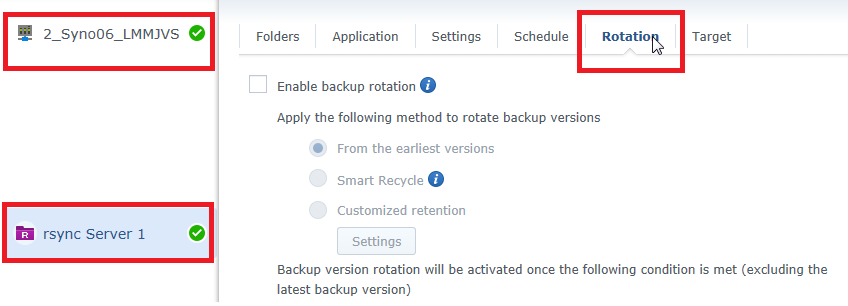

1 ) Sous DSM 6.1.2 une tache crée avec l'une de ces deux méthodes peut être éditée pour activer ou désactiver la rotation :
2 ) Une fois le nombre maximum de versions atteint, les versions les plus anciennes sont supprimées :

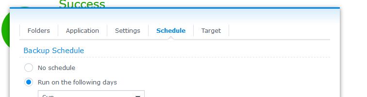

Le 8/7/2017 à 15:49, mayday a dit :
... quelle icône porte la tache de sauvegarde ?
Bizarre, c'est la même icône que dans ton 1er post. :-(
Edit: Ah ben non, moi c'est l'icône de Remote data copy ! Je crois que je suis bon pour faire un backup avec Rsync ! ;-(
Non, celle-ci c'est l'icone 'remote data copy'. Je viens de configurer un backup de test avec cette méthode entre deux unités en 6.1 : l'option de rotation n'est pas proposée. Elle l'est en revanche avec la méthode 'remote rsync server'
Je crains que tu ne doives recréer un backup complet. :sad: (A mon humble avis bien sur...)
