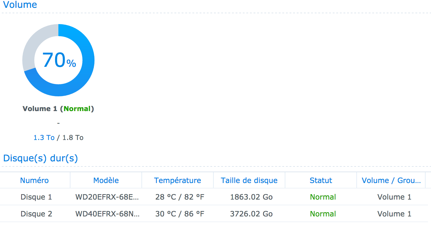

j'ai donc réussi à rajouter un disque et le monter en miroir avec mes données du disque 1599bbc6cde921_Capturedecran2017-08-22a06_53_03.thumb.png.2c81487717478fe9fd4876c1b86640bf.png
Cependant je suis en SHR avec protection de données  ( c'est bien en miroir ?) donc si j'ai bien compris la taille maximale reste limitée par le plus petit des disques.
Maintenant si je veux augmenter réellement ma taille effective je dois changer le disque 1 par un de plus grande capacité. Ma question est simple ( voire simpliste) : comment changer le disque 1 pour y retrouver toutes les données qui se trouvent dans le disque 2 ?

Il y a une autre façon, la plus importante à mon sens dans votre cas, celle de créer un nouveau volume. Celle consistant à rajouter le nouveau disque au premier est à proscrire car trop dangereuse pour les données. Elle consiste en fait à créer un JBOD ou pire, un RAID0. Ce que nous ne recommandons pas ici.
Maintenant que vous avez fait le mauvais choix, il n'y a pas 36 solutions. Soit vous passez par la méthode officielle : vous formatez vos disques et vous recommencez tout à zéro, soit vous suivez une méthode qui fonctionne : vous "cassez" le RAID ce qui ne touche pas aux données et permet de retrouver votre volume comme il était avant le rajout du disque, mais pour cela vous devez passer par du SSH et des lignes de commande.

Pour pouvoir faire un RAID 1 ou SHR, il faut pouvoir faire un miroir sur 2 disques. Dans votre cas, vous aviez un disque de 2To et un disque de 4To. Le miroir ne peut se faire que sur 2To, les 2To restant sur le 4To n'étant pas exploitables.
Si vous voulez faire du SHR avec protection des données tout en augmentant votre capacité, pas d'autre choix que de remplacer votre 2To par un 4To comme l'a proposé Lucien77. Vous aurez alors 4!to de stockage.
