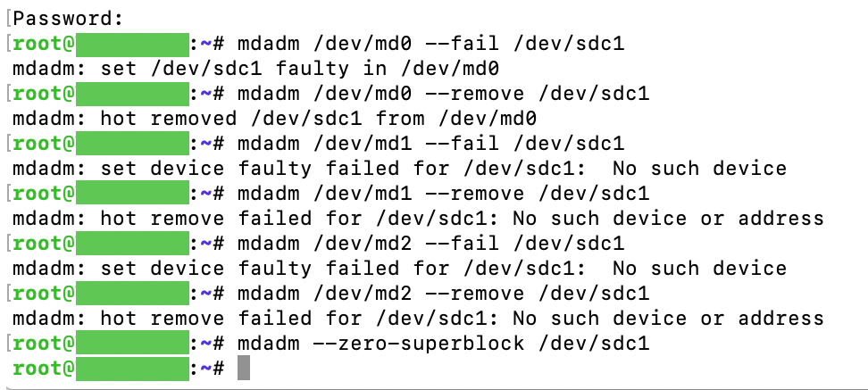

Merci @firlin pour ton retour et ton avertissement quant à la casse. J'avais essayé par le passé d'exécuter badblocks via une tâche mais avais échoué, et c'est possible que ce soit à cause de la casse que je sois passé par le Terminal.
Faute de temps, je n'ai retenté que ce soir et j'ai bien passé le disque en fail avec succès via les commandes... mais j'aboutis tout comme pinpon_112 à cette erreur :
badblocks: invalid first block - /dev/sdc
Pour info, j'ai bien exécuté cette commande dans ma tâche :
badblocks -nvs -c 76800 –b 4096 /dev/sdc > /volume1/logs/sdc.log 2>&1 &
Par acquis de conscience, j'ai réparé le disque et ajouté l'argument -f (badblocks -nvsf -c 76800 –b 4096 /dev/sdc > /volume1/logs/sdc.log 2>&1 &)... toujours sans succès.
Aurais-tu par miracle une idée??
Merci et désolé pour mon côté "pas doué"
@Alm
Tu as vérifier que le disque que tu veux tester est bien nommer sdc ?

mdadm /dev/md0 --fail /dev/sdc1
mdadm /dev/md0 --remove /dev/sdc1
mdadm --zero-superblock /dev/sdc1

@Alm, tu as oublier cette subtilité
Faire de même pour la partition 1 et 2 (en effet il existe 3 partition sur un disque monter dans le nas : 0 pour le DSM, la 1 pour le swap et la 2 pour les volumes c’est celle-là qui est monté en raid).
 le fail il faut le faire pour les 3 partitions 0;1 et 2
Yes, j'ai bien exécuté ces commandes :
mdadm /dev/md1 --fail /dev/sdc1
mdadm /dev/md1 --remove /dev/sdc1
mdadm /dev/md2 --fail /dev/sdc1
mdadm /dev/md2 --remove /dev/sdc1
Malheureusement, çaa n'a pas marché pour les partitions md1 et md2 .
Je te joins une capture de ce que m'a répondu le terminal :
