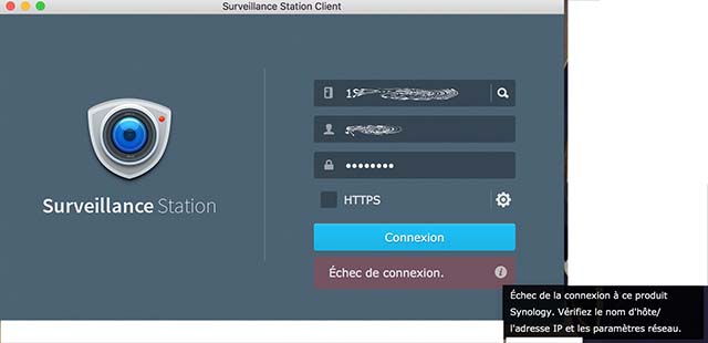

Petit complément d'info : j'ai installé le client "Synology Surveillance Station Client-1.1.1-0325", mais impossible de se connecter même avec le login admin....il trouve bien le Syno dans le search, mais impossible de se connecter (Pb réseau dit il..je n'ai pas activé HTTPS..), j'ai créé un user spécifique pour ce test mais marche pas non plus...Grrrrrrr  !!!!!
Normal, ne fonctionne qu'avec SS 8.1

Bon,apres un WE passé a faire un backup total NAS to NAS, installation de la dernière version de DSM et SS ....et bien c'est toujours pareil...pas de connexion avec le client autonome, pas d'image en vue directe avec Safari, (et toujours image+son OK en full screen)....tout pareil qu'avant je vous dis.....:razz:

J'utilise un user "admin" qui a tous les droits...et qui marche en HTTP....Le client trouve bien le DS415 (avec la loupe) mais dit ensuite qu'il ne peut pas s'y connecter pour cause de pb réseau (paramétres)....je ne comprends pas.....
Dé-installé et ré-installé le client "au cas ou" (avait été installé avec une vieille version de SS il y a que jours...) mais ca ne change rien...
Ca vous parle ?

Trouvé !
=> Dans les params du client OSX, la config PROXI était sur "Auto detecter"....j'ai mis "Aucun Proxy", et hop ! ca marche....
