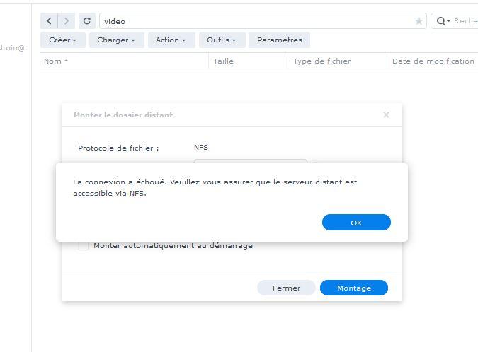

@YanHulbert
Je viens de faire un test dans mon environnement avec deux NAS sur le même sous-réseau local. Voilà succinctement ce que j'ai fait en espérant que cela corresponde exactement à ce que tu recherches (du moins si j'ai bien compris).
  1. Activer le protocole NFS v4 sur le NAS 2 (le NAS 1 l'avait déjà). Je préfère NFS à CIFS car je peux aussi attaquer/partager depuis un UNIX/Linux si besoin.
  2. Créer un dossier partagé TEST sur le NAS 2 avec les permissions en L/E pour mon user admin (pas l'admin standard) + permissions de partage avancées en L/E toujours pour mon user admin et + permissions NFS avec mappage de tous les users sur admin pour @IP locale NAS 1 et mon @IP locale de mon PC.
  3. Dans File Station sur NAS 1 : Outils > Monter un dossier distant > Monter un dossier partagé NFS
    Dossier = @IP NAS 2 : /volume1/TEST
    Version : v4
    Protocole : TCP
    Monter sur : (sur NAS  1 parcourir) --> /home/ESSAI (Le dossier ESSAI est créé durant le parcours)
  4. Sur le PC : Créer un lecteur réseau dans un explorateur Windows :
    Lecteur Z:
    Dossier : --> parcourir jusque \\<@IP NAS 1> ou <NomNETBIOS NAS1>\home\ESSAI
  5. Sur PC : Copie d'un fichier qcq (fichierX) du PC sur le lecteur Z: --> Depuis FileStation sur NAS 1 puis sur NAS 2, je retrouve bien le fichierX à la fois sur le NAS 1 dans (\volume1)\home\ESSAI mais aussi sur le NAS 2 dans (\volume1)\TEST.
Voilà pour moi cela marche. Le dossier TEST du NAS 2 est bien monté sur le NAS 1 sur le dossier ESSAI et j'atteins bien le dossier ESSAI du NAS 1 avec un lecteur réseau sur mon PC du même sous-réseau local.

à la 1ere lecture de ton message et en comparant rapidement avec ce que j'avais fait,  j'etais pas en NFS version V4 mais en V3 ( je ne sais pas ce à quoi ça correspond, je chercherai pour être moins bête) j'ai donc tout mis  en V4  ( il y a même une version 4.1)
il y a 39 minutes, oracle7 a dit :
et lorsque je voulais monter le dossier, j'avais un message d'erreur me parlant de permission. parmi toutes les copies écran que j'ai faite ces 2 derniers jours, je ne retrouve l'image du message.
je dois m'absenter mais à mon retour, je supprimerai tout ce que j'ai fait et repartir de zéro. Mettre tout à plat en suivant bien tes directives.
je te tiendrai au jus et je te demanderai quelques explications car je ne comprends pas ceci
il y a une heure, oracle7 a dit :
je te remercie énormément, tu me laisses entrevoir le bout du tunnel.
cordialement,
YH

@oracle7 bonjour et merci,
pas eu tout le temps que j'aurais souhaité avoir hier soir pour me remettre au boulot.
apparemment, je suis confronté à un problème de droit
sans conviction, j'ai ouvert des règles dans les 2 parefeu mais ça ne vient pas de là.
merci pour la copie écran qui me met sur la voie, je vais regarder cela.
cordialement
YH
@YanHulbert
Donc si ce n'est plus qu'un problème de droits, tu n'es pas loin d'arriver ...😋 Vérifies bien ces derniers sur tes dossiers partagés.

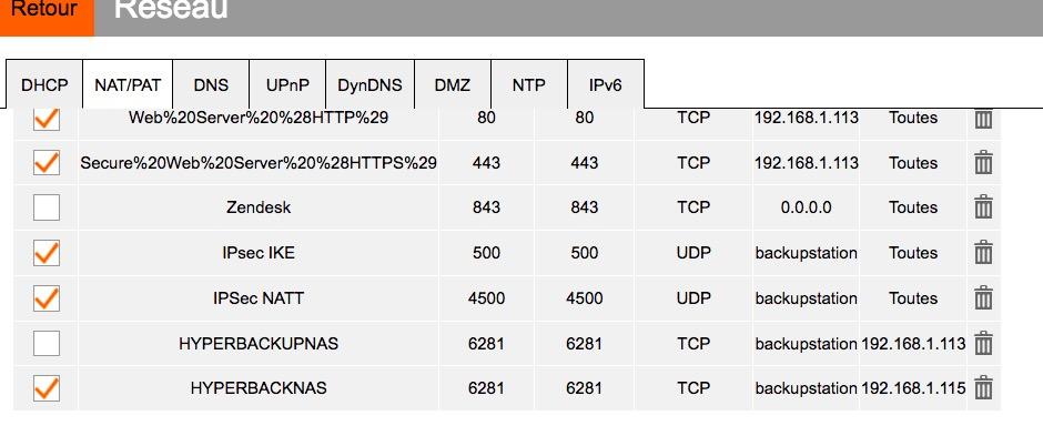

Bonjour à tous et merci pour ce tuto.
Je  tente de sauvegarder  NAS1  (station) vers NAS2 (backupstation).
Dans le paquet HYPERBACKUP, la connection à mon NAS à distance échoue...
Avant de regarder si le soucis vient du  pare-feu du NAS,( je ne pense pas car j'ai suivi le tuto d'ici)   je pense plus au pare-feu ma  Livebox V4 de destination qui est reliée à mon NAS2...
Je vous confirme que l'IP de mon NAS 1 STATION est 192.168.1.113 mais le seul équipement proposé dans le menu déroulant pour crée une régle et autoriser ce NAS1 est BACKUPSTATION qui  est Mon NAS 2 !
Je ne comprends plus rien ..
merci d'avance,

@DrOSX
Est-ce que ton NAS 1 apparaît bien dans l'onglet "Mes Équipements connectés" sur la Livebox ?
Parfois la LB est capricieuse et il faut la rebooter pour qu'elle affiche correctement les choses. De plus, pour mémoire, au de là de 15 redirections NAT, elle s'y perd et elle a alors un fonctionnement erratique. Il faut le savoir.
Au passage, du point de vue sécurité il n'est pas du tout recommandé de transférer les ports 5000/5001 de la box vers le NAS. Normalement tu n'as juste besoin que de les ouvrir/autoriser dans le pare-feu du NAS. Maintenant ce que j'en dis ...
Bonjour @oracle7,
Merci pour cette réponse et le conseil pour 5000 et 5001 que je viens de désactiver sur la Livebox.
D'autre part; je te confirme que mon NAS1 n'est pas visible dans les équipements connectés de la Livebox......En effet. ..
Quelle est la marche à suivre ?
Modifié par DrOSX
@DrOSX
Alors là c'est plus problématique !😟
Quelques questions, même si tu trouves que j'enfonce des portes ouvertes :
  • Comment est connecté physiquement ton NAS 1 à la Livebox/Routeur ? Directement ou via un switch ? Vérifies aussi les câbles Ethernet et remplaces les au besoin avec des câbles neufs CAT5e minimum. Vérifies aussi les prises RJ45 de la liaison filaire (jeu dans les prises, traces d'oxydation sur les contacts, picos détériorés, ...) Si cette liaison filaire utilise un câble qui passe dans une gaine dans un mur, vérifies la continuité de ce câble, au besoin "bypass" ce câble avec un câble volant.
  • Le DHCP de la Livebox est-il au moins activé ?
  • As-tu redémarré récemment ton NAS ? Dans tous les cas, arrêtes-le proprement, débranches-le électriquement, attends 2 bonnes minutes et rebranches-le puis redémarres-le.
  • Avec le logiciel Synology Assistant ou un logiciel du style Advanced IP Scanner, quelle @IP est attribuée à ton NAS 1 ? tu le retrouves dans la liste des périphériques identifiés via son @MAC.
  • Est-ce que le NAS répond à un ping dans une fenêtre de CMD Windows ?
  • L'@IP du NAS 1 est-elle bien une @IP du sous-réseau local de la Livebox ? Sinon attribue lui une @IP dans ce sous-réseau en définissant un bail statique dans la Livebox (Réseau/DHCP) à l'aide de son @MAC.
Voilà quelques pistes, non exhaustives, qui valent ce quelles valent mais il en faut tellement peu pour qu'un NAS soit invisible sur le réseau.
Il y a 9 heures, oracle7 a dit :
@DrOSX
Avant de regarder tous les points listés (je te remercie beaucoup pour l'implication), j'ai un doute sur ta question et ma réponse précédente. Je reprécise :
Le NAS 1 n'apparait pas dans l'onglet "Mes Équipements connectés"  de la Livebox2
Tu parlais bien de la Livebox 2 et pas de la Livebox 1 ? Car mon NAS 1 est accessible en VPN, il est visible sur ma Livebox 1... 🤔
A te relire ce n'est pas clair, j'avais compris que tu ne voyais pas ton NAS 1 sur la Livebox 1. D'où ma réponse.
Maintenant, c'est aussi normal que la Livebox 2 ne voit pas le NAS 1 et respectivement inversement.
Donc tu ne peux transférer un port de la Livebox 2 vers le NAS 1, cqfd. et invervement de la Livebox 1 vers le NAS 2.
Oui désolé, c'est toujours dur quand on maîtrise mal, le langage est mal approprié. 🙏
Bon, je suis perdu quand même, je sèche...J'ai passé la nuit dessus, je n'en peux plus🤬....
Ma sauvegarde ne fonctionne toujours pas pourtant je parviens à accéder au NAS2 en VPN ...
NAS 2 n'apparait pas toujours pas joignable dans HyperBackup..
Les réglages en screenshot (Livebox 2 et NAS 2 sont-ils ok ) ?
Merci !😇
