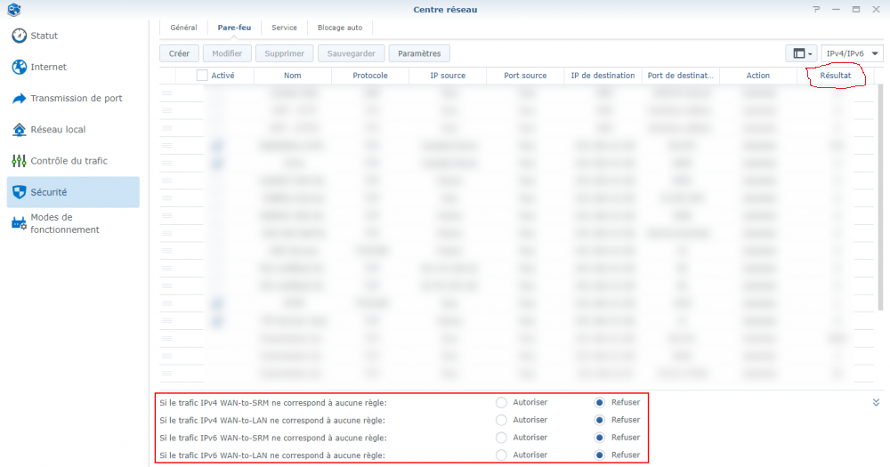

Petite question Annexe dans le Parefeu il y a un onglet résultat , sais tu a quoi cela correspond et ou on peut consulter les informations ?
Pour le Parefeu, je parle celui du routeur:
Actuellement j'ai juste ma règle de redirection et les 4 lignes du bas (Si le Trafic IpV4 To Srm ect... en refuser).
Tu aurais une capture d'écran stp ?
Alors c'est ok. Je pensais que tu parlais des règles avec IP privées mises comme dans un NAS.
Est ce un paramétrage Suffisant ? Ou il vaut mieux créer d'autre règle en plus ?
Non c'est suffisant si tu as besoin que de ça.
Envoi moi ton lien par MP que je regarde de mon côté si ça passe ou non stp.
Sur la capture de ton tuto quand tu as encadrer les 4 lignes Si le Trafic IpV4 To Srm ect,
Tu as activité , nom protocole Ip source ect... et a la fin résultat
Pour mes Nas, j'ai bien mis les règles avec Ip privées comme trouvé sur les tuto
D'ailleurs je viens de tester et avec le Pare feu de mon Nas , ca fonctionne si je met Belgique , je ne peux plus connecter , je comprend pas pourquoi sur le routeur avec la même règle ca marche pas .
Je comprend pas tout là. Fais moi des captures d'écran stp.
Regarde en haut a droite , ce que j'ai entouré en rouge .
J'aimerai savoir a quoi cela correspond et si l'on peut avoir des logs sur cette information ?
Ça correspond aux nombres de connexions sur la règle.
Et les logs, bah suffit de regarder les logs en SSH par exemple. Je me souviens plus si il y a un centre de journaux comme sur DSM.
