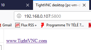

J'ai donc essayé d'installer TightVNC. Cela fonctionne très bien quand j'essaie d'accéder avec le client.
Par contre, quand j'essaie de passer par un navigateur, la seule chose qu'il m'affiche, c'est un lien vers le site TightVNC !!
Il doit y avoir quelque chose qui m’échappe dans l'installation ou le paramétrage de ce produit !!! ...
Java est bien installé, autant sur la VM que sur la machine cliente...
