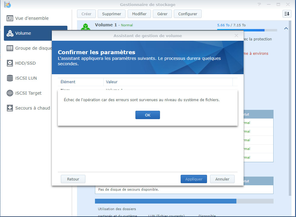

Bon après vérification SMART étendu, tous les disques sont OK.

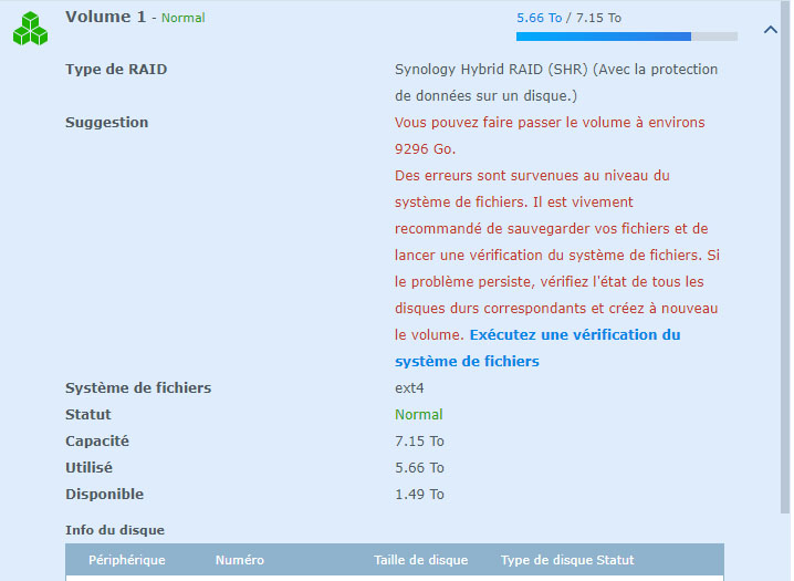

Au redémarrage il me propose bien le choix d'augmenter vers les +9To....
Mais il fait une erreur, comme quoi il faut vérifier les système de fichier.
Il me propose de redémarrer pour corriger, je m’exécute et on a plus accès au nas sauf en SSH.
Au bout de quelques temps j'ai accès par le DSM, mais je tente l’opération à nouveau et même problème......
C'est quoi l'erreur ???

Je laisse les copies d'ecran pour le message d'erreur en etape

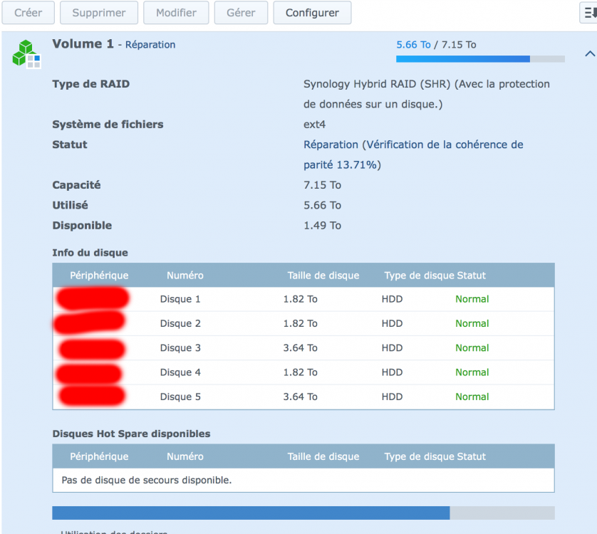

Dans Gestionnaire de stockage / volume / statut j'ai:
Reparation (Verification de la coherence des parité 8,20%)

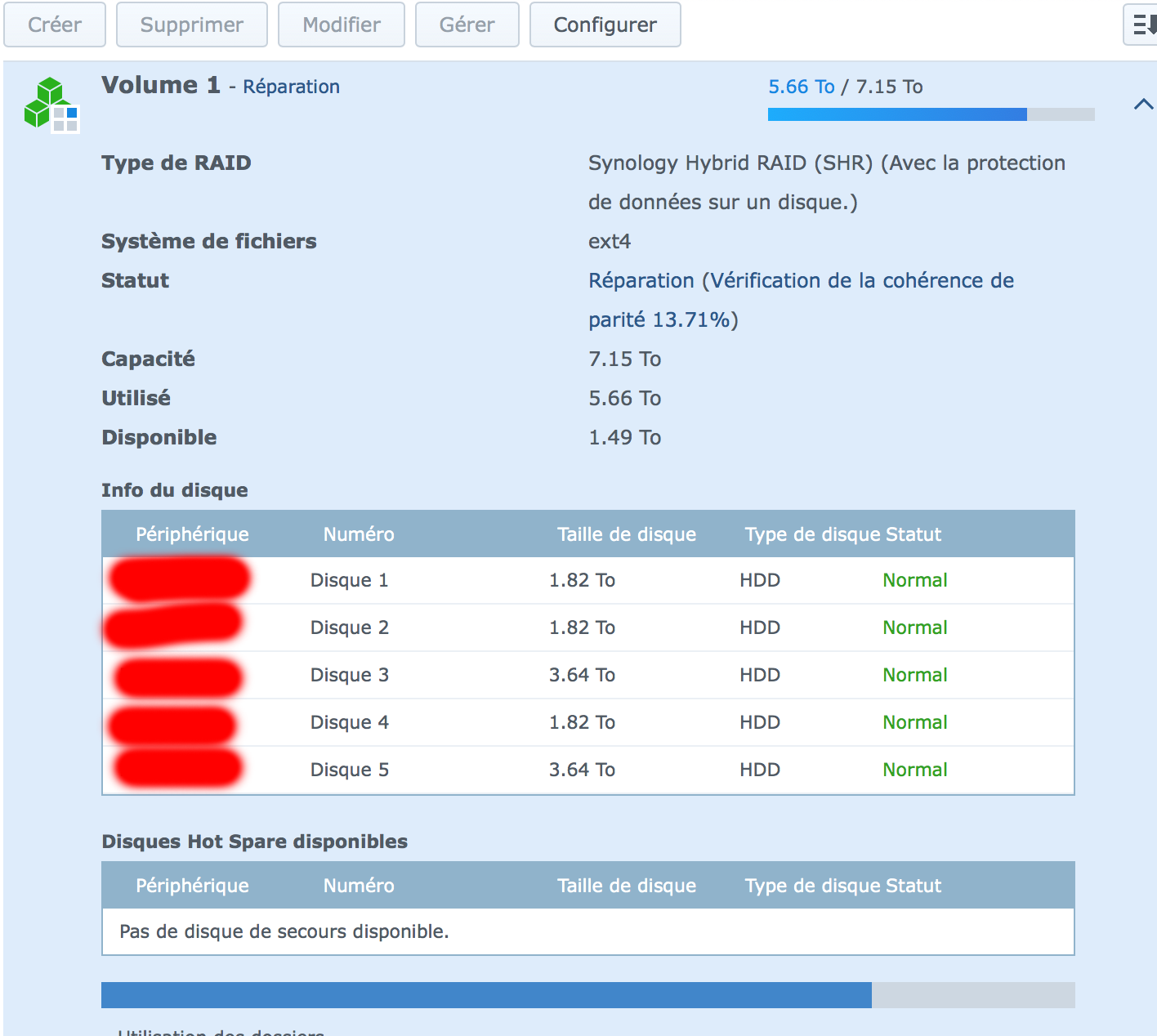

Non toujours 7,15 To, voici une capture

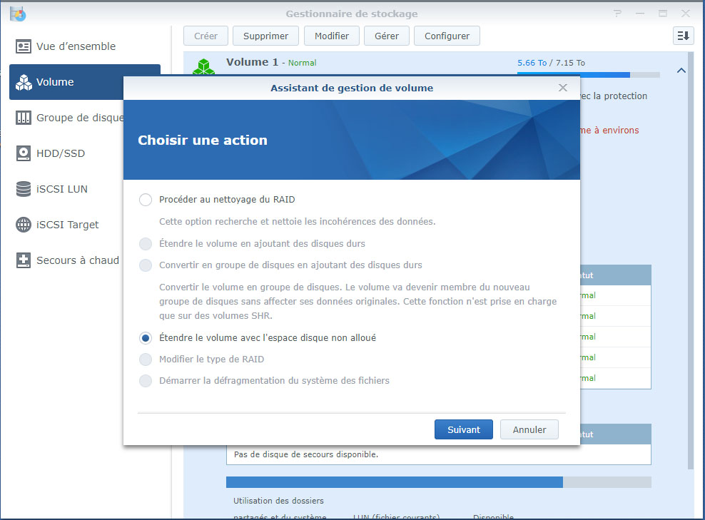

Les volumes physiques et logiques sont OK et sont utilisés en totalité. Vous avez bien vos 9To. Il s'agit à mon avis d'une erreur d'affichage de l'interface de DSM.
Je me souviens que le cas s'est déjà présenté. Attendez la fin de la reconstruction puis redémarrez le NAS. Si le problème persiste, il va falloir contacter le support pour qu'ils corrigent l'erreur.

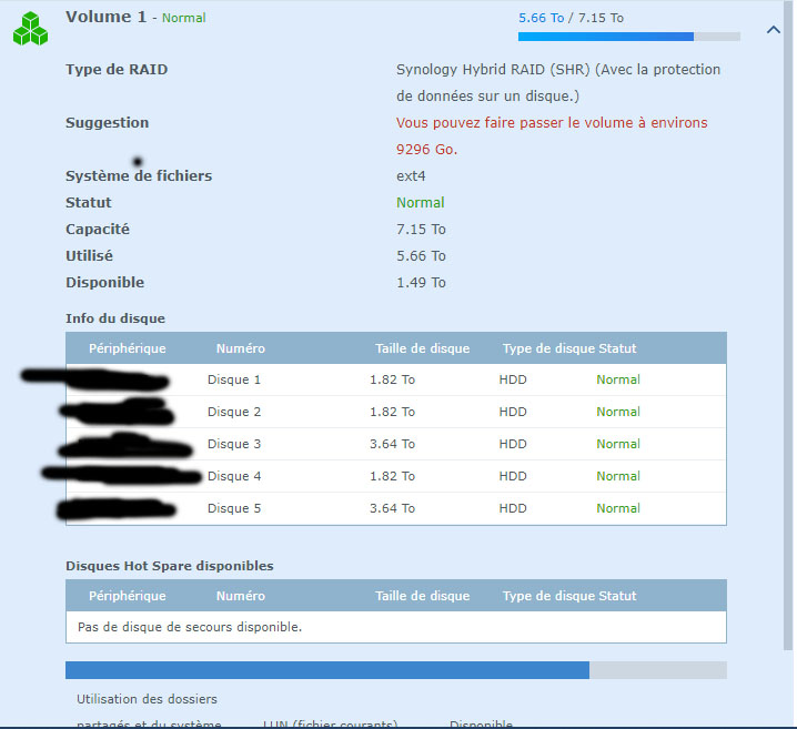

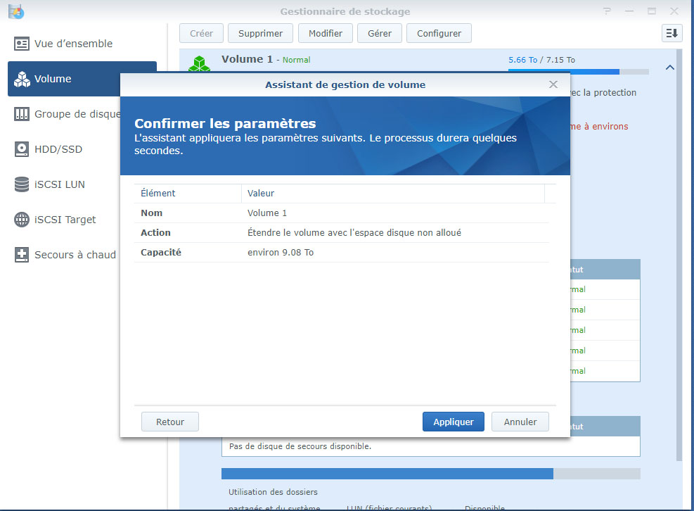

Il vient de terminer et j'ai toujours une erreur a la fin, "System failed to repair [Volume 1] with disk [5]"
Il me propose de passer le volume a 9296 Go.

Je demande d'augmenter le volume et l'erreur revient et me demande de "Executez une verification du systeme de fichiers". En SSH je retape les commandes et j'ai :
