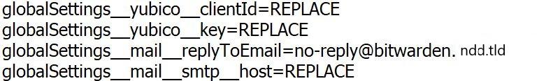

Je ne sais pas ce que je dois mettre ici :
yubico ?? le tuto n'en parle pas.
la dernière ligne et la suite ce sont les paramètres du serveur smtp de mon mail, pas de problème mais no-reply@bitwarden.ndd.tld je laisse comme cela?
Merci d'avance
Yubico tu peux laisser comme ça, c est un support physique de sécurité, si tu n en as pas, pas besoin
Le replytomail, c est , adresse de retour qui sera afficher dans ton mail, tu peux mettre ce que tu veux elle ne sert pas
Bonjour @Jeff777
Yubico propose des clés matérielles pour une double authentification plus sécurisée. Tu peux donc laisser vide si tu n'en possède pas.
En ce qui concerne l'adresse no-reply@bitwarden.ndd.tld, c'est une adresse exemple. Le "tld" est le Top-Level Domain (.com, .fr, .net ...) et ndd ton nom de domaine (gmail, yahoo, ...)
En gros, cela te sert pour que Bitwarden puisse envoyer des notifications. Je l'ai installé il y a un moment et je ne sais plus exactement ce que j'ai mis mais j'ai utilisé une adresse mail de mon NDD du serveur mail que j'héberge sur mon Syno
Edit : @Balooforever a été + rapide ^^
Modifié par fildar
Ok merci @Balooforever c'est ce que j'avais fait.
ça mouline j'ai presque fini 😊
Merci quand même @fildar

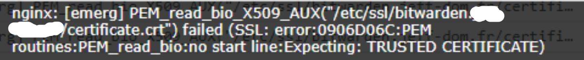

Tout c'est bien déroulé. mais quand l'appli se lance le conteneur bitwarden.nginx fait le yoyo. Il démarre puis s'arrête etc..
Je crois que j'ai un pb similaire à celui rencontré par @Zeus lors de sa première installation. J'ai regardé le journal de ce conteneur et j'ai la même ligne qui se répète :
J'ai un certificat wildcard mais je pense qu'il y avait quelque chose à faire car bitwaren.ndd.tld n'y figure pas.
J'ai fait les redirections des ports 81 et 444. Mais comment faire pour le proxy inversé. Je me sers de celui des applications mais bien sûr bitwarden n'y figure pas.
Faut-il créer un DDSM ?
Bon la nuit portant conseil je continuerai demain :Zap:
Good night
Tu aurais pas mal renommé le certificat que tu as déplacé dans le dossier de Bitwarden ? 🙄
Le 07/02/2018 à 20:20, Balooforever a dit :
Nous allons renommer
Oups ! J'ai zappé cela. 🤢
J'ai renommer le ca_bundle.crt en ca .crt mais il y a toujours la même erreur. Et la notification donne un pb avec certificat.crt et celui-ci a toujours été nommé correctement.
Peut-être a-t-il gardé en mémoire l'ancien certificat. Recommence à 0 et n'oublie rien.
