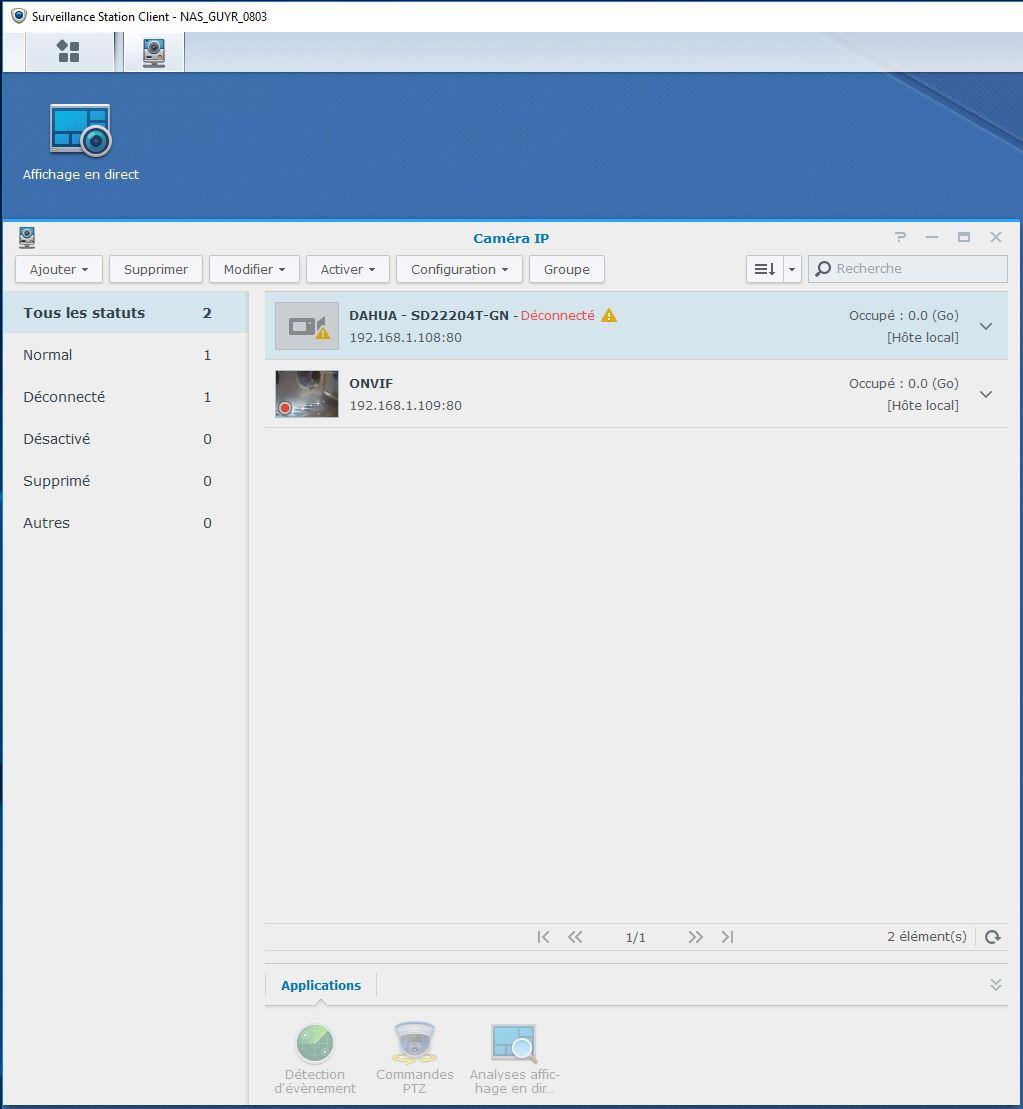

Mais avec Surveillance Station, j'ai toujours une des deux caméras qui est testé ok mais qui ne s'active pas comme ci-après avec un état déconnectée et le triangle orange.
Elle reste déconnectée et bien sur pas d'image pour la première SD22204T-GN, ok pour la seconde qui est en ONVIF car pas encore validé par Synology comme étant compatible...
La solution est donc surement du côté de Synology, pas Dahua...
