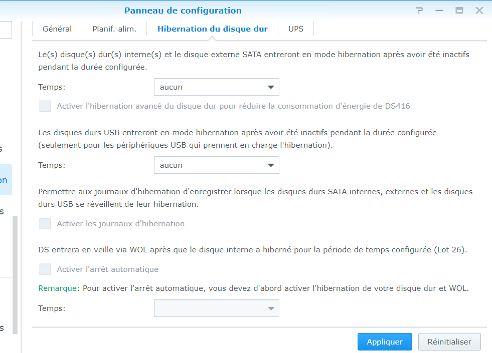

Une fois que vous aurez fait les vérifications proposées par PiwiLAbruti, si elles sont concluantes, vous pouvez tenter de modifier les paramètres de mise en veille et hibernation. S'ils sont activés, désactivez les et vérifiez si le problème persiste.

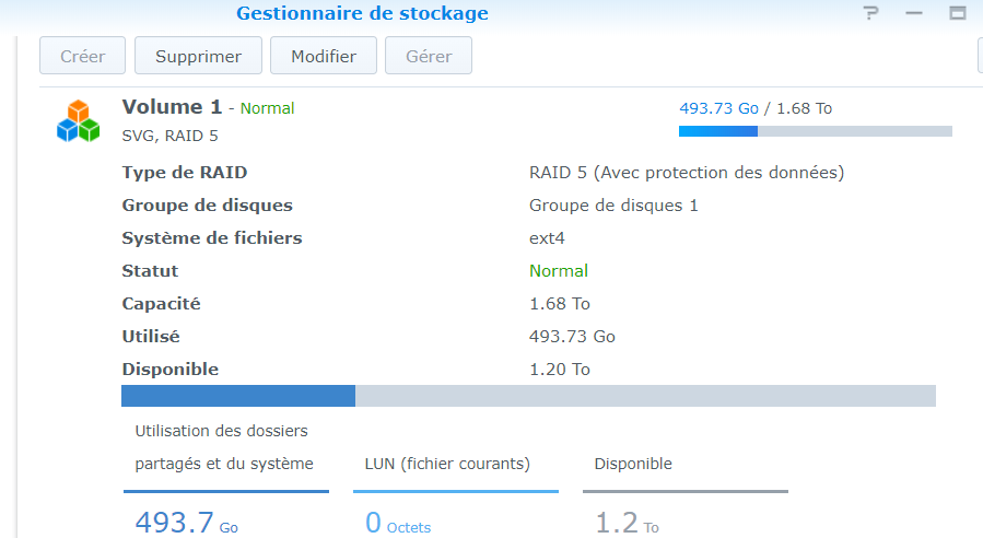

Les disques vont bien, les options d'alimentation sont désactivées... le pare-feu est aussi désactivé.

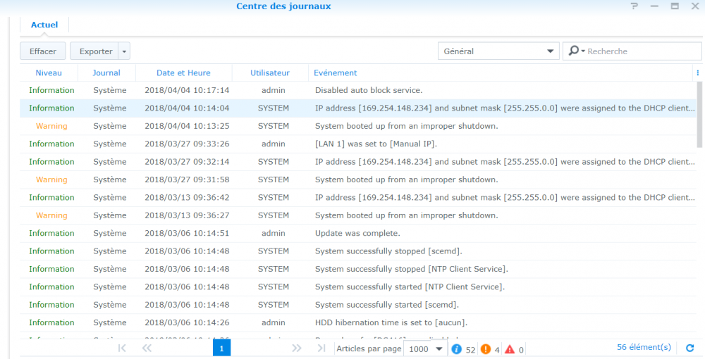

Concernant les log du NAS, les reboot forcer sont les miens, le DHCP avec l'@ en 169 concerne le LAN 2 est semble attribué quand j'ai swap les ports ethernet.

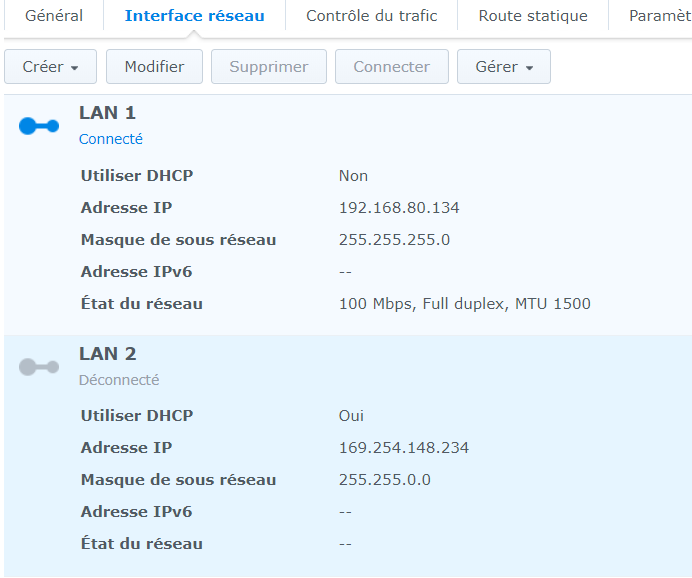

J'ai connecté l'ETH2 en DHCP et l'ETH1 est toujours en statique.

Quand tu vas dans panneau de configuration/réseau  et onglet interface réseau  tu as quoi à Lan1 et Lan2 ?
Quelle est la fin des messages IP address [169.254.a.b] and subnet mask [255.255.255.0] were assigned to the DHCP client... ?

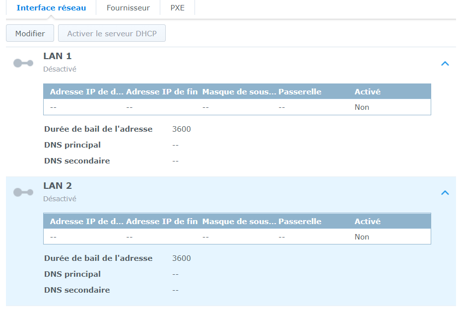

Est-ce que le serveur DHCP du NAS est activé ?
