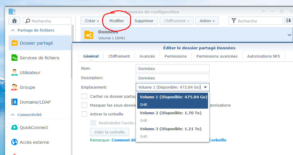

firlin Posté(e) le 28 mai 2018 Posté(e) le 28 mai 2018 Bonjour Stixen92, C’est un forum d’entraide ici donc ton est pas tenu de répondre direct à tous les post. Pour ton problème ce que je ferai. Une fois ton disque reçu je ferai un test de surface de celui-ci soit avec le logiciel constructeur ou badblock ( cf ma signature). A toi de voir. Ensuite je le monterai dans le nas, puis création d’un nouveau volume (te trompe pas fait pas un ajout). Tu coup cela vas initialiser le disque création des partitions. Je sauverai la conf. de celui-ci au cas où (panneau de configuration \mise à jour et sauvegarde).et la liste des paquet installé Ensuite je déplacerai les répertoires du volume 1 vers le nouveau volume2 (panneau de configuration\ dossier partager, ensuite tu sélectionnes le dossier et option. Là tu as sa localisation). Utilises-tu le paquet serveur multimédia ? ( je pose la question car lors de la suppression du volume 1 ; disque de 4t, il te faudra peut-être réinstaller les paquet .faudrait pas cela pose problème avec les ancien répertoires Une fois les données transféré je supprimerai le volume 1 pour être tranquille dans le temps : problème de maj etc.. Te faudra peux être-installer les paquets

firlin Posté(e) le 28 mai 2018 Posté(e) le 28 mai 2018 Je parlais de les déplacer du volume 1 vers le volumes2 en allant dans option dossier partager du dit dossier. Par contre je crois que vebdav est accolé à une base donnée si je ne me trompe pas et elle n’est pas visible. C’est là que cela risque de poser problème Si tu crées un nouveau volume le DSM est installer automatiquement dessus pas besoin de le faire. Pour les paquets cela peut être une autre histoire.

firlin Posté(e) le 28 mai 2018 Posté(e) le 28 mai 2018 il y a 29 minutes, Stixen92 a dit : Merci, donc les attributs(permissions) de chaque dossier seront conservés? En effectuant le déplacement, il ne restera plus rien sur le premier disque? Oui pour les deux il y a 29 minutes, Stixen92 a dit : Je pensais qu'il y avait un moyen pure et simple de cloner le disque... pas dans ce cas cela a été tenter pour un disque de même capacité je crois et un capacité au-dessus comme toi faut passer par des ligne de commande. j'ai fait une recherche sur le forum, regarde ça http://www.nas-forum.com/forum/topic/51746-cloner-disque-dur-ds115j/?tab=comments#comment-1319297881
