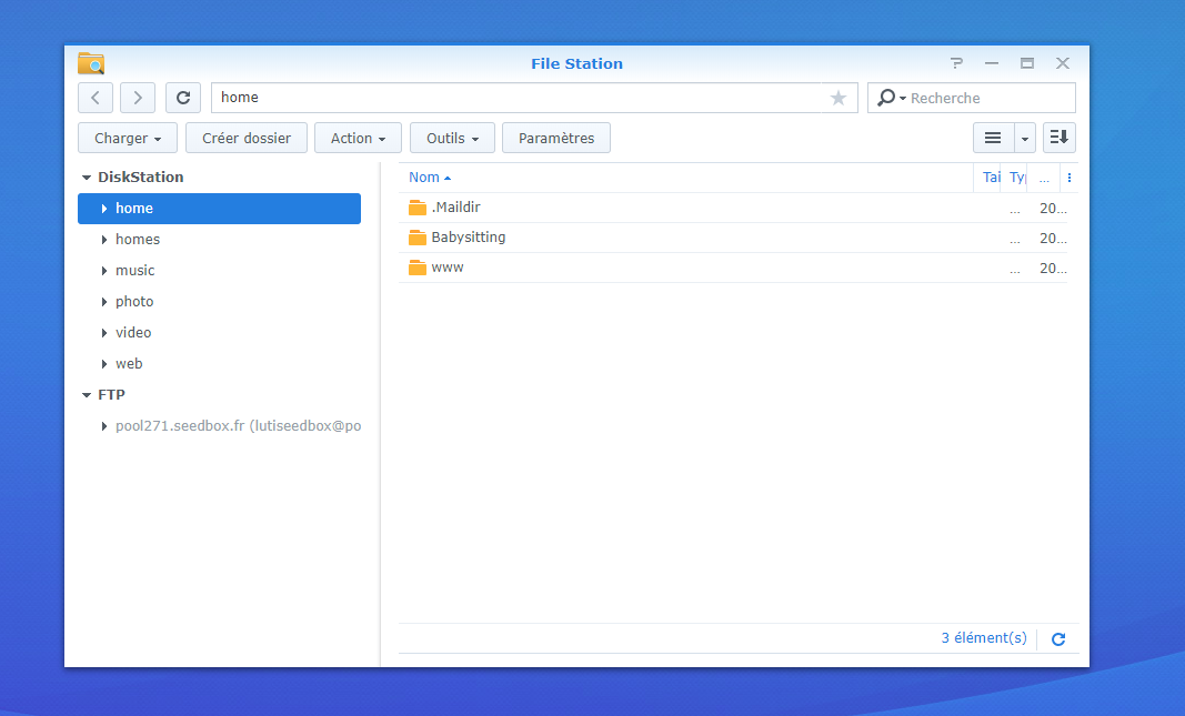

J'ai bien fait l'installation du DD de 8To sauf que l’arborescence n'est pas bonne... Je pensais me retrouver avec un nouvel onglet "Volume 2" et tout les sous dossiers comme avec le DD de base dans file station !
J'ai merdé quelque part ? Du coup comment je fais pour transférer les données ?
Merci.
Rebonjour,
En pj une capture d'écran de file station qui n'a pas évolué suite à l'installation du nouveau DD de 8To.
J'ai pu lire par ci par là que pour ajouter le deuxième disque dur il faut passer par "dossier partagé" sauf que ca c n'a rien à voir avec l’arborescence du DD de base ! Du coup je vois pas comment copier/coller mes données videos et pouvoir ensuite déconnecter le disque dur de base...
Chuis un peu perdu (encore ! ☹️)
Merci pour le coup de main !
A+
