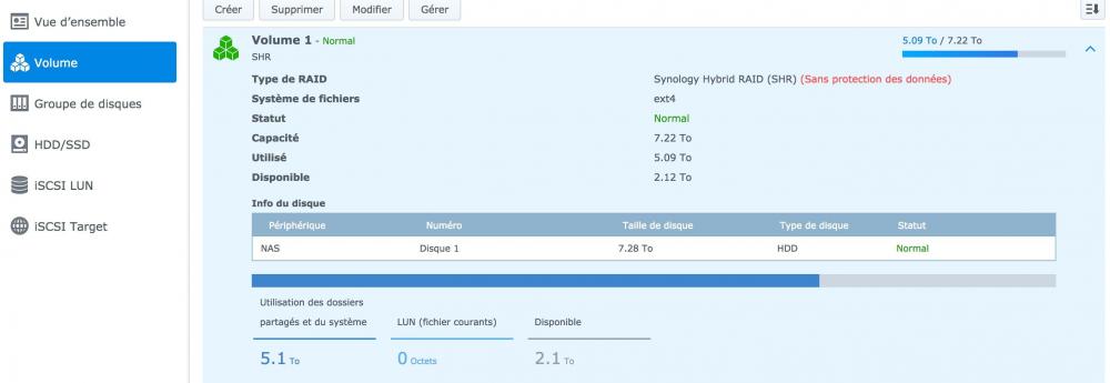

J'ai ajouté un deuxième disque de 8 to (WD cette fois) pour le configurer en RAID 1 mais je n'y parviens pas... Une solution (qui doit être très simple, je n'en doute pas !)
Première capture : les deux disques sont bien reconnus :1820186163_Capturedecran2018-06-05a15_59_27.thumb.jpg.80aa2f0a412ae0f3a35ae6d25067ace0.jpg
Deuxième capture : Un seul disque reconnu dans  "volume " 500416864_Capturedecran2018-06-05a16_00_39.thumb.jpg.079946f402d734c84e37346b4de70f21.jpg
Troisème capture : impossible de choisir une autre option que celle-ci : 1515050304_Capturedecran2018-06-05a16_01_11.thumb.jpg.7195996d5ffc47756e3e3acd8610fbe4.jpg

Si tu veux faire du Raid 1 c'est bon ce que tu montres ; raid1 ou SHR dans ton cas c'est la même chose.
Pour faire un "vrai" raid1, ( par vrai raid j entends noté raid1 dans type de raid photo 2 )  tu aurais dû le crée au départ avec 2 disques ce qui n’était pas le cas. Le SHR permet de faire évoluer la taille de ton volume dans le temps par ajout de disques.
On est bien d’accord raid 1 = miroir = 8+8 = 8to

Pas tout à fait. On peut très bien créer un début de raid1 avec un seul disque. Dans ce cas, c'est 'basic' qu'il faut choisir.
Merci pour vos réponses.
Mais par contre... comment je fais alors pour que mon deuxième disque devienne la copie du premier ?
Car dans volume, un seul disque apparait, et dans  l'assistant de gestion je n'ai aucun autre choix que "ajouter des disques à un volume SHR"... quel serait le pas-à-pas ?
