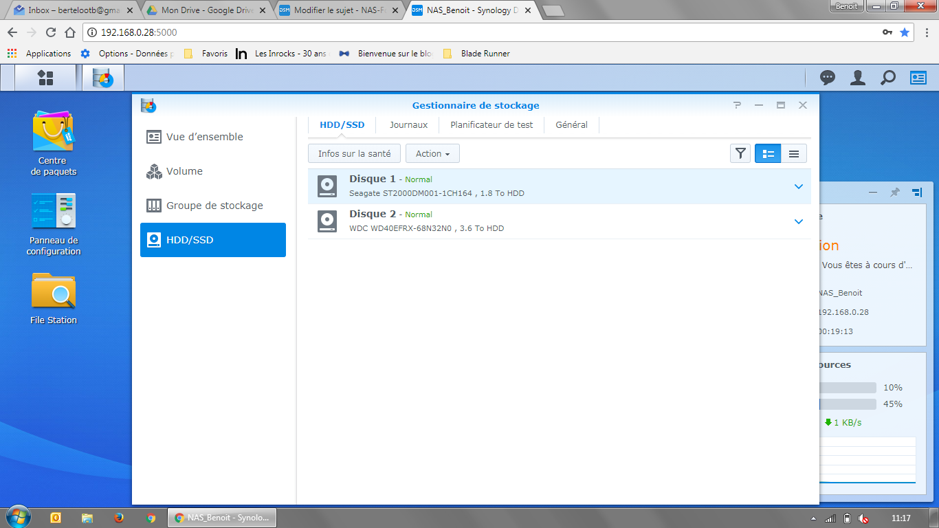

J'ai actuellement un DS218play avec un disque de 4to, je voudrais y ajouter un autre disque de 2to pour étendre l'espace.
J'ai monté le disque dans le NAS, il est bien reconnu :

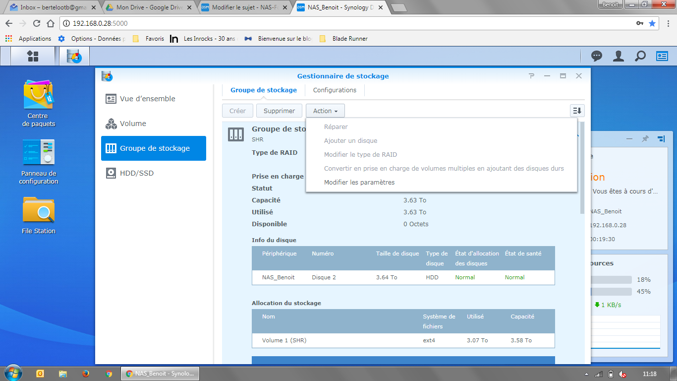

Mais quand je veux ajouter un disque au groupe de stockage, l'option reste grisé :
Pouvez me dire que j'ai loupé ?
Merci pour votre aide.

Bonjour BenoitB,
C'est normal tu ne peux pas rajouter à un volume un disque plus petit que le plus petit des disque dans le nas. Donc dans ton cas tu ne peux pas monter un disque plus petit que 4to.
Par contre tu peux crée un autre volume ce qui reviendra à la même chose au final en terme d'espace mais un pux plus compliquer en terme de gestion.
Ensuite tu peux depalcer sur el nouveau volume les dossier partager en allant dans panneau de configuration \dossier partager puis onglet modifier.

Il aurait donc fallu que je mette le disque de 2to en maitre pour ensuite ajouter celui de 4to ?
C'est possible de le faire maintenant sans perdre ce qu'il y a sur le disque de 4to ?
il y a 22 minutes, BenoitB a dit :
Non, pour faire ça il faut casser le volume et le reconstruire.
Et ce que tu veux faire c'est du raid 0 si je comprend bien 4+2 = 6To et c'est pas conseillé fait un autre volumes.
Il ya une personne sur le forum qui a fait un raid0 et elle a un disque qui a lâcher, te le laisse imaginer le truc si tu 'as pas de sauvegarde.
