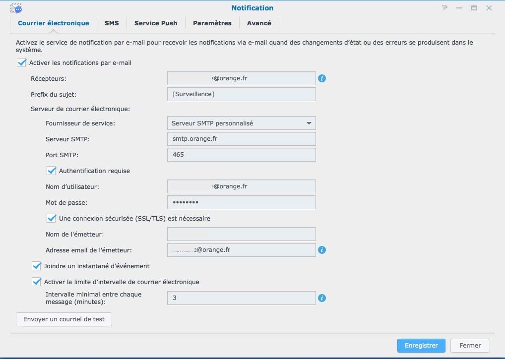

Dans le doute : rien dans les mails Spam ?

Tu avais parlé de la sécurité des emails ...
