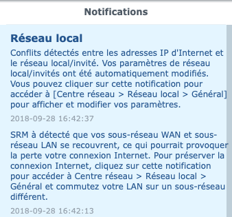

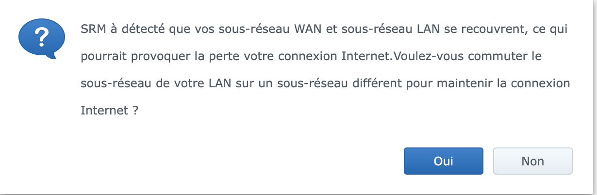

Je voudrais modifier les IP, j'imagine qu'il faut :
1. Routeur : fixer l'IP a 192.168.1.1 / DHCP 192.168.1.2 à 192.168.1.128 / Passerelle & DNS : 192.168.1.1
2. NAS : fixer l'IP en 192.168.1.100 depuis le routeur ou le NAS
Mais j'ai un doute quand je vois ce message :

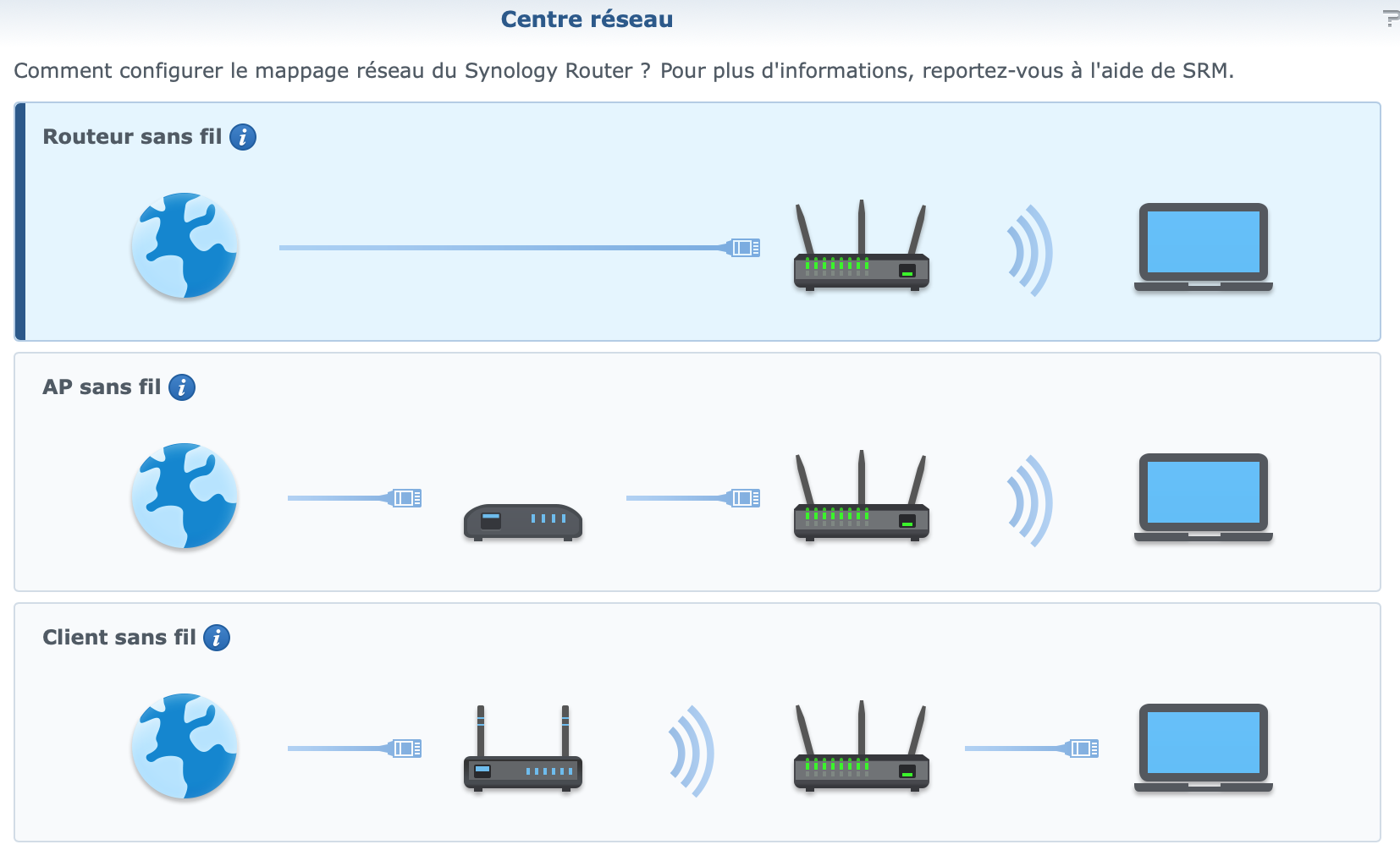

Dans la théorie, ma Freebox est en mode bridge & mon routeur en mode routeur sans fil.
Je viens de vérifier mon routeur :
1689288033_Capturedcran2018-09-2907_47_28.thumb.png.44c1de2be6d783c31290107ea339380d.png
Modifié par KeizerSauze
Ok, tu as raison, ma Freebox était plus en mode bridge, mais pourquoi ...
Encore merci de ton aide 👍
