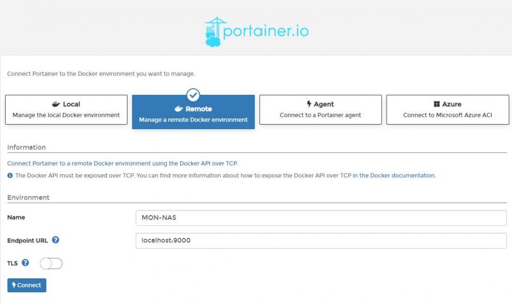

L'écran en question :
J'ai naturellement testé de mettre, suivant les indications fournies par l'aide pour chaque champ :
Endpoint URL : ndd.domaine.tld:9000 (port d'exposition de portainer)
Public IP :  ndd.domaine.tld

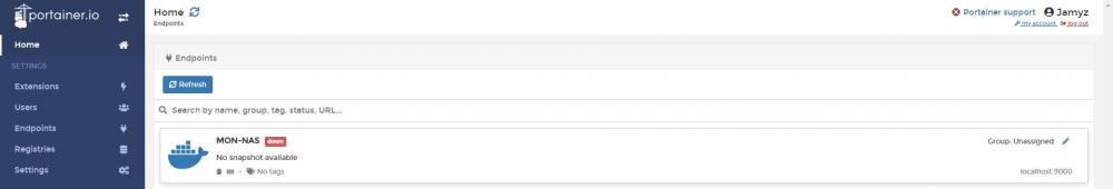

Une fois validé, j'essaie de m'y connecter depuis l'onglet Home mais je rencontre l'erreur "Unable to connect to docker environment".

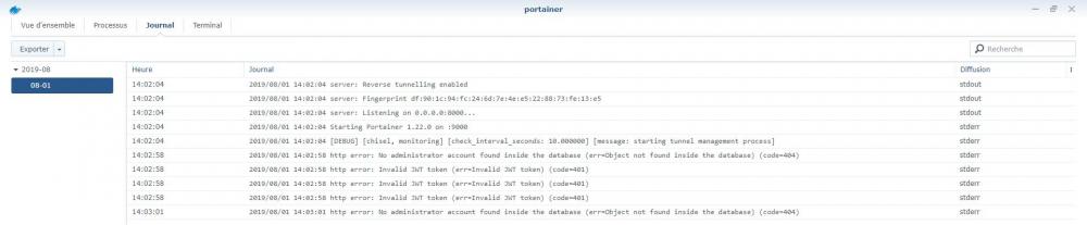

Les logs du container donnent l'erreur suivante :
http error: endpoint snapshot error (endpoint=local, URL=tcp://ndd.domaine.tld:9000) (err=Error response from daemon: 404 page not found)

  • 2ème screen, ce n'est pas remote, mais local qu'il faut choisir.
