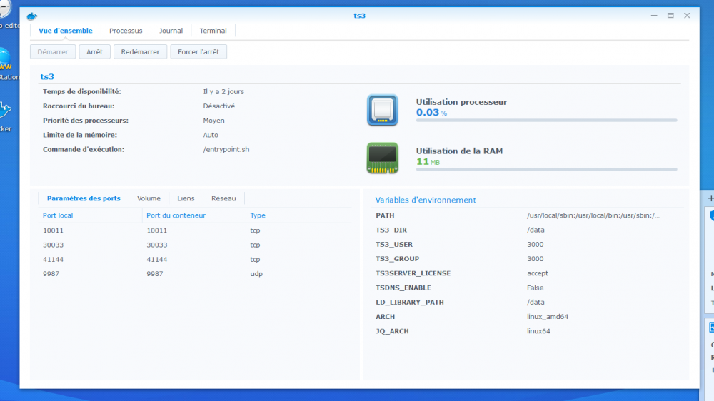

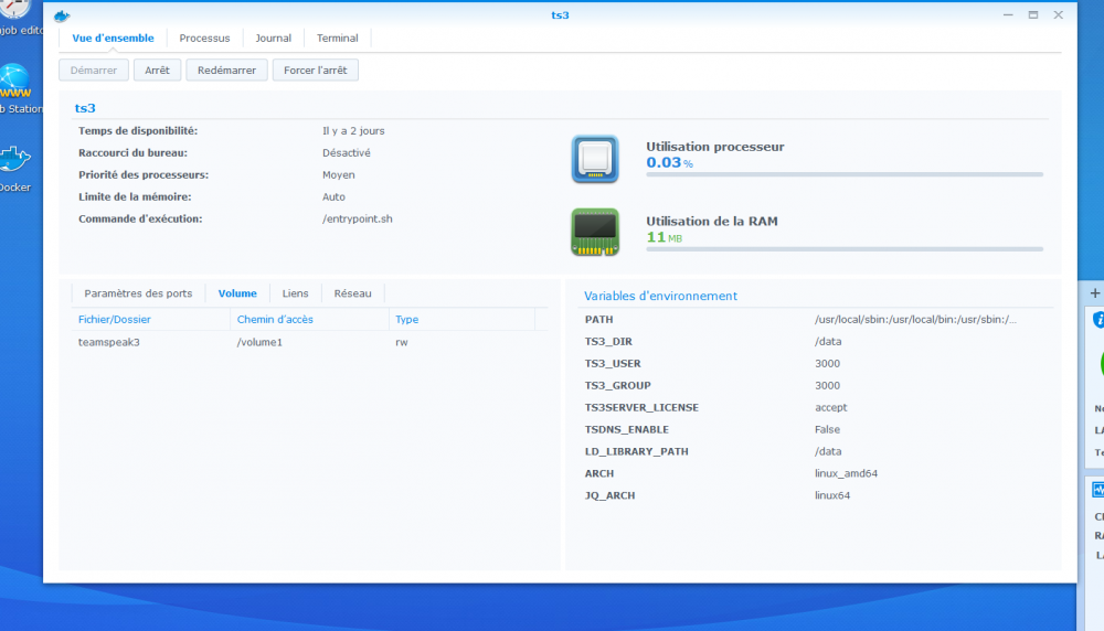

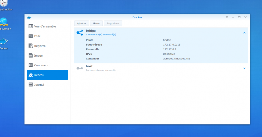

Bon vu que je sais pas laquelle ip est concerner je te met des images ça te parlera mieux.Merci de ta réactivité pour pouvoir m'aider.Dans la capture numéro 3 j'ai mis le dossier ou y a mon backup teamspeak que j'avais déjà fait mais sa ne le prend pas en compte je sais pas si j'ai fait une erreur.

Quand on regarde ton lien, il est dit que tu dois avec une variable dans "volume" :
/opt/docker/ts3server:/data \
Est-ce que tu l'as fait lors de l'installation ou tu as tout fait en automatique ?

Non et tu le vois bien, voilà pourquoi je lui demande le lien de l’image docker 🙂
Il fait donc que tu remplaces ton volume :
teamspeak3 /volume1 par :
dossierouyataconfigsurlenas /data

Bon je commence un peu a saisir donc en faite je doit ajouter une variable en plus dans la section volume.La j'ai saisi mais dans le nas via la section volume je ne peux que ajouter le dossier docker ou il y a que dalle dessus qui est dans le dossier volume1 donc je dois rediriger vers ce dossier aussi si j'ai saisi et mettre mon dossier backup teamspeak3 dedans si j'ai bien saisi?

Oui mais créer un dossier TS dans le dossier Docker histoire que ça soit rangé et pas un gros bordel si tu utilises aujourd'hui ou demain plusieurs containers sur Docker.
Et c'est pas volume1 je crois mais /data qu'il faut mettre.

Quand tu installes ton container TS, dans l'onglet "Volume", tu indiques à gauche le dossier TS que tu auras créé dans le dossier Docker et à droite, tu indiques que c'est pour /data
